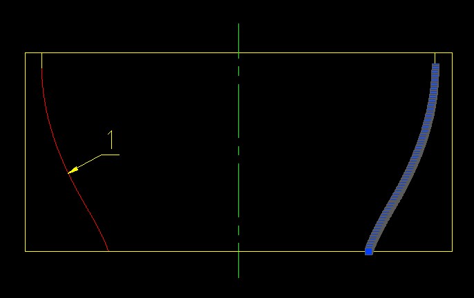

RT,附件我已经传上去了,就是里面的线1(红线部分),怎么把它转换成几个R线和直线连起来,方便我画模具图纸,让数控车床车

楼主的图估计是从别的三维软件转换过来的,CAD特性为三维多段线,楼主可查看一下三维模型,看能不能找到灵感,
$ `- J0 w  c& {" K) w# D) _照现在这样子,在CAD里只能描图了,即用圆弧和直线去比画它,找到个由圆弧和直线组成的最接近的图形,好象没有更好的办法。

借助其它軟件(如:MasterCAM)應該可以,/ v0 Q5 A* L$ a* v& Q

10版的PE可以直接在样条曲线跟多段线间转换
