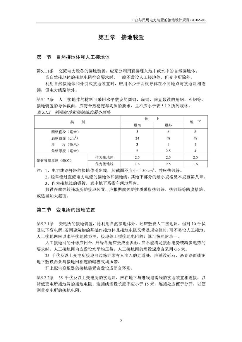

GB50169-92和GBJ65-83中对“钢接地体和接地线最小规格”的规定有所不同,见下图。请大家讨论,在什么情况下以应该哪一个标准为??
0 \8 f; c: g' z$ v7 C$ z4 d. P& I) u1 ~- n
首先,出版时间不同。其次,标准发布单位不同。

GBJ65-83,已作废,批准发布部门:国防科工委。“在全国某个行业范围内统一的标准。行业标准由国务院有关行政主管部门制定,并报国务院标准化行政主管部门备案。当同一内容的国家标准公布后,则该内容的行业标准即行废止 ” 以GB50169-92为准,查了以下行业标准,没BG头,估计仁兄搞反了,请赐教!

工标网显示此标准GBJ65-83 仍处于 现行 阶段。
9 r9 N: s# d. G9 O% ?: T3 w$ ?/ M0 k* j
中标分类:电工>>输变电设备>>K45继电保护及自动装置 [/td]
发布部门:中华人民共和国国家计划委员会
发布日期:1983-11-07
实施日期:1984-06-01
提出单位:中华人民共和国国家计划委员会
http://www.csres.com/images/shelp.gif 归口单位:中华人民共和国水利电力部
页数:26页
出版社:中国标准出版社

7 I% F- f0 d% r7 r) R( H: a+ B1、GBJ 65-83 不是行业标准,是国家标准——工程建设国家标准。该标准现行有效。
! u  U3 `0 Q: q' J! r% x3 s% |7 W多年前,工程建设国家标准以 GBJ 为字头,后来改为 GB 5XXXX 或 GB/T 5XXXX的形式(其中X为数字)。5 I" Q# k- l7 i, t6 V9 z5 ]+ b3 A/ [# }
2、GB 50169标准的现行有效版本为 GB 50169-2006。
