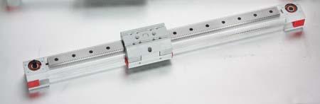

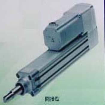

AIM-SP螺杆式/TB皮带式/EC活塞式螺杆电动轴为自动化过程中,为达高速同步控制与移载所研发之产品,并可将气压轴与机电轴组合在一起,达成高速度,高精度,高稳定度之技术功能,可以缩短工作周期,达到大量生产的目的。3 @' d, x0 E. n- \
& z, _( H6 H0 D. |8 `4 d特性概述:0 _% ~4 h4 e4 Z
精密/坚固;可单轴使用;可用于多轴组合;可模组化应用;结构简捷,可节省机械设计空间;具有多种安装与连接方式和附件可供设计选择;可搭配多种马达与马达控制调节器;可多点定位与多段控制;选用合适的附件,可提高组装效率;满足设计上不同的精度要求;节省时间,维修方便;无尘室等级:ISO Class 5 to 6 (100 to 1000);提供滚珠螺杆型与同步齿型带式等两种型式供客户设计选用。+ V/ V- }  b- E, Q3 q) [* R/ Y
5 D! U' N# w% W7 r! S0 t& {& _) x8 }9 r6 r' I

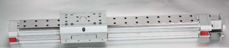

滚珠螺杆型/Spindle Axes
! \" H, n1 ^5 \- S) B8 U基本型:AIM-SP/带基本型滑块. @7 k. ^8 V. i  ^
1.    行程长度范围:AIM-25-SP  1……1000mm0 @; a$ u0 c5 J8 G# m; F
AIM-42-SP   1……1500mm; A( O+ V) u7 K# y+ Y
2.提供高刚性缸筒型材及滚珠螺杆型驱动轴主体供客户自行设计运用;; `5 l1 C# U% B, c* E. g, o) k2 {
3.低负荷特性.
6 r' v8 m) f) ^5 p' C" Z
, G4 n$ o7 Y8 t: I1 b  `" e: G9 p加强型:AIM-SP-LG/带加强型滑块及循环滚珠不锈钢直线导轨
4 S0 {7 Z" v2 E2 T- N! \2 Q  U; z/ l1. 行程长度范围:AIM-25-SP –LG    1……1000mm5 Q8 a9 v! l" l# P8 v. W
AIM-42-SP–LG     1……1500mm
; g$ O7 A9 n* \7 C) m2.带加强型滑块及循环滚珠不锈钢直线导轨;
' {& R& y5 x0 ~1 e3.中/高负荷特性;
: }1 z, e( S% ]3 L7 Q( n1 x7 J4.高刚性,高扭性.
, n# @7 b3 r9 c& E2 A1 G( l3 l3 b% C. j  y7 [! V0 ?2 V
同步皮带式型/ Toothed Belt Axes6 [% ~' D! e- c8 V
基本型,AIM-TB/带基本型滑轨
* ]2 D. d+ W9 @$ V( z1. 行程长度范围:AIM-25-TB    1……2000mm" l1 _; W9 y  J* p8 ~7 u3 t7 j
AIM-42-TB    1……3000mm9 y9 S( d6 G5 o
2.提供高刚性缸筒型材与同步齿形带式型驱动轴主体供客户自行设计运用;
5 t, Y4 y% U4 `" t6 e7 @3 p. ?3.低负荷特性.5 q7 }, h; P' e4 e7 _, ^* ~
加强型,AIM-TB-LG/带加强型滑块及循环滚珠不锈钢直线导轨+ m4 X( m/ |' B
1. 行程长度范围:AIM-25-TB –LG    1……2000mm; ]" L8 ~+ {7 W1 A1 r$ t% U
AIM-42-TB–LG     1……3000mm, t1 M, u, f+ S% Q- e" _  o3 h9 l
2.带加强型滑块及循环滚珠不锈钢直线导轨;3 r$ d: p/ d6 @0 n. f
3.中/高负荷特性;1 Y5 X- O, d; Q
4.高刚性,高扭性.
