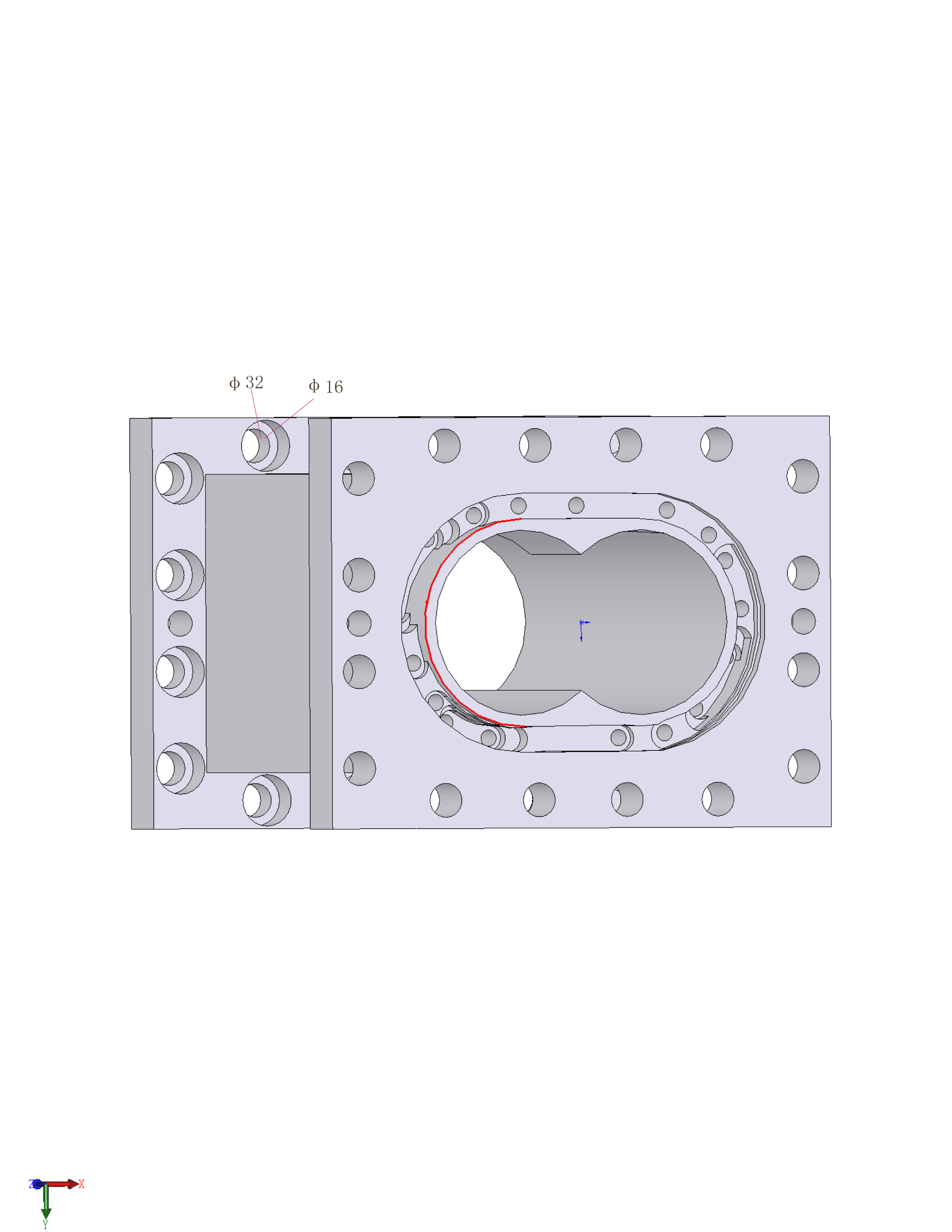

我们现在摇臂钻上先加工φ16通孔,然后刀具从对面法兰φ16通孔穿过加工φ32孔;
+ h! b$ B9 c0 _  ^3 F- v3 [# |
1 ?4 s3 N; B  J- p想问下,如何在卧式加工中心上加工此孔φ32沉孔和φ16孔,有什么特别的刀具吗?欢迎大家发表高见,多谢!

T型刀的话,φ32和φ16孔在一端,如何通过对面的法兰上的通孔呢,而且刀杆也很长,法兰之间的距离是290,现在的想法是直接从φ32/φ16孔所在面的法兰进刀先做φ16孔通,然后反镗φ32孔,不过这样在加工中心上自动换刀的时候如何实现呢

直接在摇臂钻上可以加工呀。用倒刮钻。机械工艺手册里有介绍的。这是做沉孔的通用方法呀。

先钻孔;再用吊惚刀加工;但是16直径不妥,标准吊惚刀的导向轴对应的应该是17直径孔,吊惚刀在摇臂钻床上用。  p) w1 ^$ ?! B4 l6 K

做一个直角靠板夹具,将工件以大平面及一个侧面为定位基准,侧面须在同一台加工中心上精铣一刀,保证侧面与大平面的垂直度,然后定位夹紧,所有的孔就可在一次装夹中加工完成。采用反锪孔的方法加工32孔是行不通的。

回复13楼:按照你的说法做直角靠板夹具,然后以大平面及一个侧面定位,可以加工出一个大面上的16个直径16的孔,但对面的大面上的直径φ32和φ16孔需要转动工作台180°后加工,问题是如何加工出φ16孔后再把φ32孔加工出来啊
0 h- N  D5 V! j回复14楼:谢谢,确实是φ25或者φ26的孔,不过我需要在卧式加工中心上做出来,目前我们在摇臂钻上做的是没有问题的,只是想改进一下,提高速度,虽然这样的成本不一定能省,但老大非要上加工中心啊,唉

如果在卧加上做,你可以做个工装,就像13楼说的,你可以把另一边的沉孔,在工装上把位置留出来,这样就不需要2次装夹了,不知道这样行不行

完全赞同楼上的说法。卧加做不了一个下螺钉的沉孔?除了那两个放转子的孔需要好镗杆外。其它都可以走出来。
