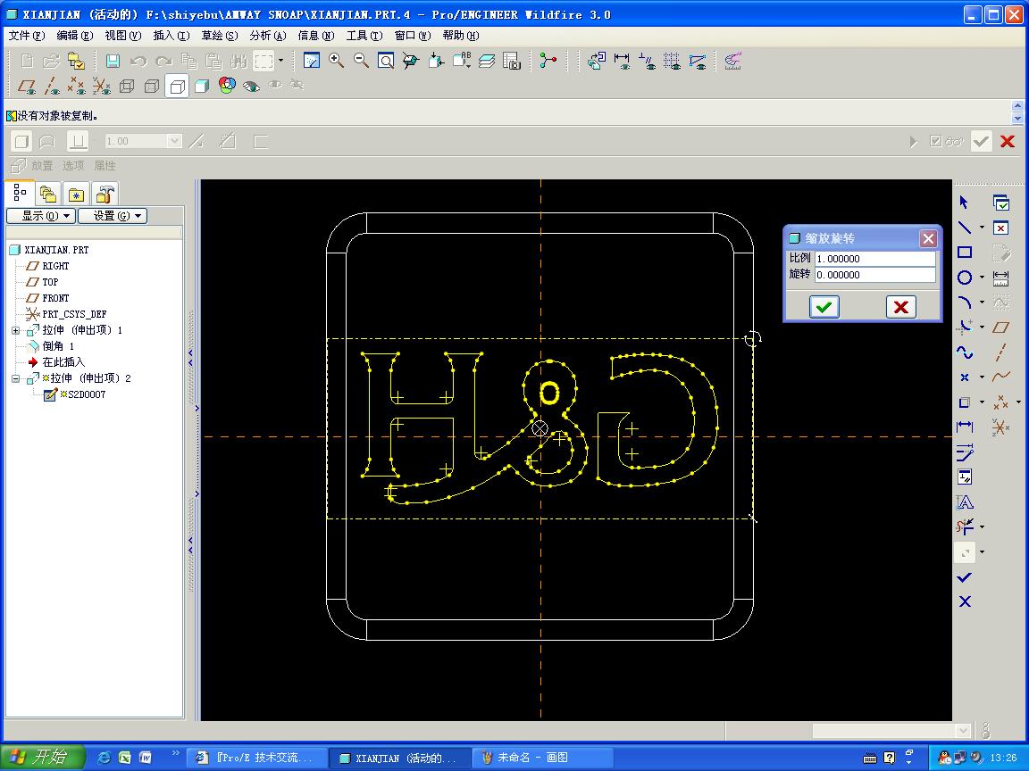

CAD的dwg文件转入到proek中时,很难精确定位。6 \2 c& K: |' J) D1 }
本人的方法很笨,一点一点移(草绘中),请问高手有什么其他办法,请赐教!本人不胜感激!' H- v* s& L  P: K7 C* i+ W
附图片。

我是直接打开CAD图,然后自己建基准面,我感觉还是这样好啊
发表于 2009-5-11 20:13:14 | 显示全部楼层 来自: 中国广东东莞
可以不用鼠标移动,因为无论你再怎么一点一点移动,最后也不可以得到一个很准确的位置。" ~! z* p+ F2 E3 f+ O  V
如果你可以确定,退出图中的对话框,这样就完全是草绘模式了,导入进来的图就像是在PROE中绘制的一样,接下来你可以通过标注尺寸或增加约束来使其准确定位,就像平时绘制草绘一样。

如果图形很复杂,能否象CAD的块一样来插入呢?我试过画草图那样来定位,也要一点一点来定位。
发表于 2009-5-12 08:37:24 | 显示全部楼层 来自: 中国广东东莞
直接导入作曲线用就行了!!

原帖由 wellipan 于 2009-5-12 08:31 发表 http://www.3dportal.cn/discuz/images/common/back.gif( d2 `! V' X, B8 `3 T
/ Q3 r6 H7 d' g" A# N/ K: ]# D0 J' N在插入截面时图形是以一个块的形式进入,你可以对整体进行比例及旋转操作。但是你确定插入后图形就不再是块,而变成一个个独立的图元,需要单独约束才可以。

在AUTOCAD中操作成块图素,定义UCS坐标,保存为DXF格式文件.三维线框也一样,在PROE中插入的坐标就是你想要的点位置.前提是要对AUTOCAD有足够理解!

在CAD里将其设置好,再转入

11楼方法最好
