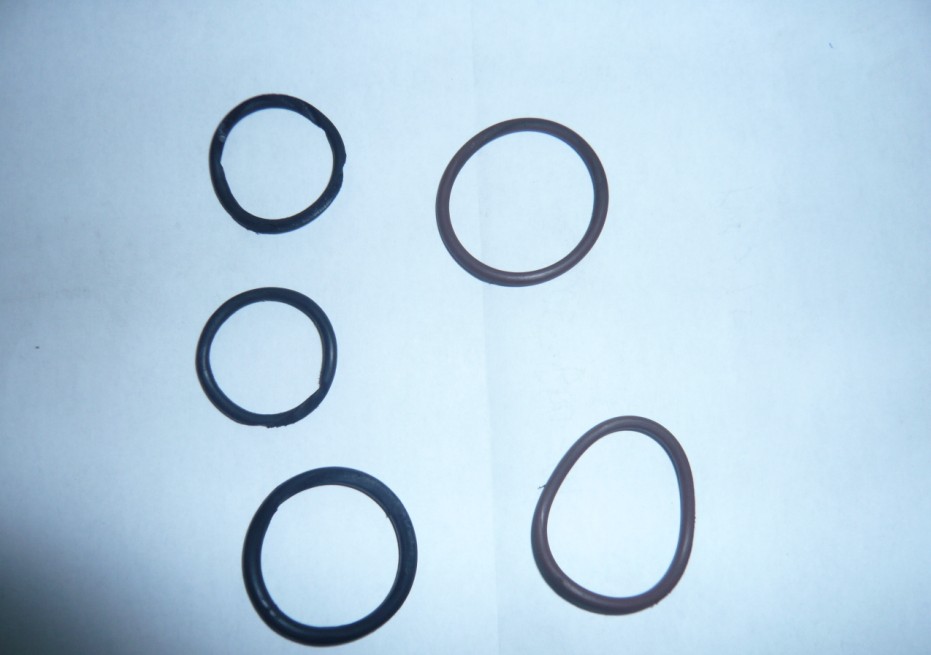

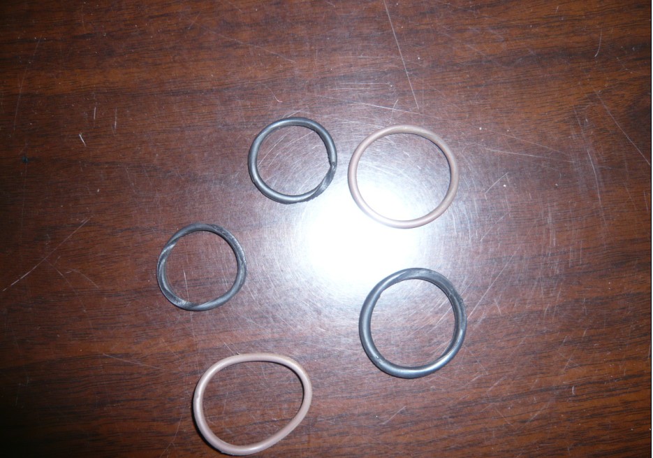

补充照片
已损坏的O圈相片
发表于 2009-5-19 17:53:13 | 显示全部楼层 来自: 中国黑龙江哈尔滨
好像是结构尺寸的问题,装配后有损伤
发表于 2009-5-19 21:59:21 | 显示全部楼层 来自: 中国天津
O型圈不合适
发表于 2009-5-26 11:13:10 | 显示全部楼层 来自: 中国辽宁沈阳
1.o型圈不合适2 E9 g( D9 v2 Z
2.沟槽加工粗糙8 h# H) a0 B: C
一般O型圈不会那么脆弱,用一次,拆下来就不行了,这种情况我没遇到过,主要还是沟槽设计加工和O型圈选型的问题
