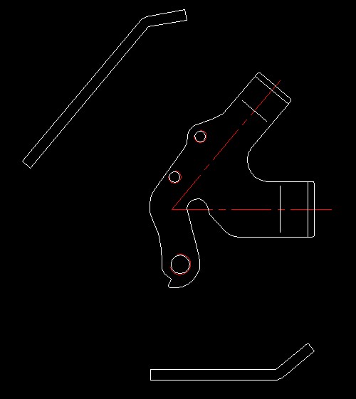

发表于 2009-5-11 14:44:36 | 显示全部楼层 |阅读模式 来自: 中国广东佛山
这是一板金件,自行车上用的,请大家完善一下,以使线切割时,别人能根据你的图纸合理的加工!
1.dwg
118.91 KB, 下载次数: 21
发表于 2009-5-12 11:32:31 | 显示全部楼层 来自: 中国广西崇左
再贴个图好些
发表于 2009-5-12 12:02:35 | 显示全部楼层 来自: 中国北京
定义一个坐标零点,(坐标零点可设在鸡头的方向)导入编程软件中就OK了呀,没什么要求的。
! Z" {' c- {6 y4 V% t0 b: S我想问的是是样件吗?怎么用线切割,像这一般采用冲压呀,线切割太慢了吧。
) l# `% O  H* _/ X. _8 `如果是线切割之后再弯的话,你就把展开的图画出来,比例A=(180-a)T/90。a:弯角,T板厚,A:扣除值,1 T0 B6 c1 P9 A2 x1 v7 u! C" v' b
加上扣除值就行了。# I0 u& m% v/ O4 O: q& V

 楼主| 发表于 2009-5-13 16:36:22 | 显示全部楼层 来自: 中国广东佛山
如果尺寸没有完善的话,怎么做模
# R6 X* C5 r% A0 E- n& _; K1 V6 ]: r' \2 G
做冲压模,你是不是想用电脑锣,那太贵了
( d1 O) c0 K* l& \4 }2 ]3 `

发表于 2009-5-17 10:27:22 | 显示全部楼层 来自: 中国台湾
可用雷射切割做樣品.轉dxf就可以
