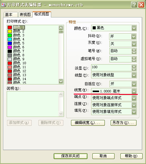

发表于 2009-5-11 16:20:22 | 显示全部楼层 |阅读模式 来自: 中国天津
我在打印的时候想把线宽打印显示出来,可是怎么调都调不出来,请高手指点一下!谢谢了!

发表于 2009-5-11 16:43:19 | 显示全部楼层 来自: 中国江苏无锡
可以利用打印样式表分别给对应颜色的线设置线宽然后打印出来。
& ^: {2 k! g& ~4 B2 Z. |: w 打印.jpg
2005llnn + 5 应助

发表于 2009-5-11 16:53:44 | 显示全部楼层 来自: 中国浙江温州
画图时就设置好粗细,打印时不选也可以的
发表于 2009-5-11 16:59:10 | 显示全部楼层 来自: 中国上海
1.如果你设置了粗细线线宽打印时只需就可以直接打出
3 s* @  [# J" \7 G2.如果你没设置了粗细线线宽打印时就要按3楼,一般是将黑色(白色)线设置为0.5左右,其它使用对线线宽。
发表于 2009-5-11 17:59:07 | 显示全部楼层 来自: 中国云南红河哈尼族彝族自治州
你可以再画图的时候设置线宽,或者在打印时设置线宽试试看能不能解决。
发表于 2009-5-11 21:38:13 | 显示全部楼层 来自: 中国辽宁鞍山
楼主的文件是否设为了样式相关的打印样式?
