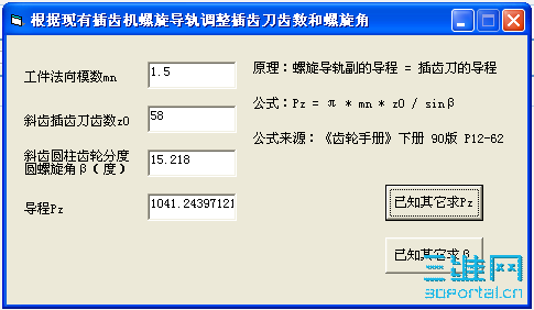

如题,根据齿轮手册上的公式,( F4 Y9 n, S" V- V8 R0 L) L' H
P=(π×Mn×z)/sinβ,
& D' }4 C1 S7 B  ]# o: r* ?3 }
P -- 插齿刀和螺旋导轨导程
* O  Q6 @# {- K0 HMn-- 加工工件法向模数
! A) r8 {- B! i: t2 S* {1 L% fz -- 插齿刀齿数
" s; E. f, ^$ E$ u+ [) T' X3 Vβ -- 加工工件螺旋角6 X: y! X) r( N. O
& W* r1 X; W' o, f5 y. E9 {插齿刀的导程和螺旋导轨导程相同,加工工件的螺旋角和螺旋导轨的螺旋角相同,和插齿刀的螺旋角没有关系
# X) i1 u; {, K5 r7 d/ R如果用插齿加工斜齿轮的话需要知道螺旋导轨导程和插齿刀齿数,根据公式算出螺旋角,这个螺旋角才是斜齿的螺旋角,如果不合适就重做插齿刀改变螺旋角7 e2 M2 [4 Y/ n% ^% f! x
不知道我理解的对不对,请各位大侠指教.

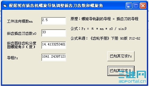

楼主的理解基本没有问题
' w# Q3 r: I% e) l0 Z# o2 b5 D( ~+ l
当我们有螺旋导轨的时候,可以根据模数(加工齿轮一定时,不变)、插齿刀齿数(可以调整,也要考虑能否制造)、螺旋导轨导程(不变)来推算螺旋角,当推算出的螺旋角和期望的螺旋角比较一致时,再对设计螺旋角进行微调(如果允许调整的话)$ ]6 a1 V0 n, @0 ~# _- g# t
" A* q& f5 F, ]& v6 Y/ b$ B
简单的说就是调整插齿刀齿数推算螺旋角9 s/ N' v: r# Y
7 d) @. w: Y* ]. d4 N( G# h$ ]如果设计螺旋角不能改变的话,多半这个螺旋导轨也不能借用,否则加工出来会有加大齿轮的螺旋角误差  e, @: T! E; E; g3 I( T" e* A. `
