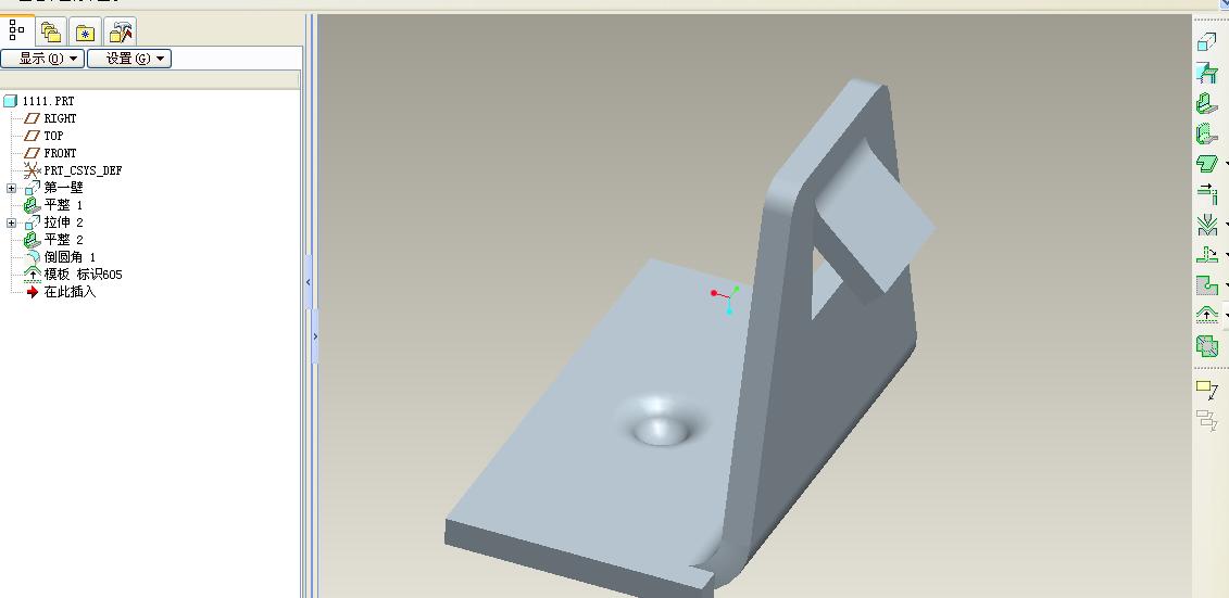

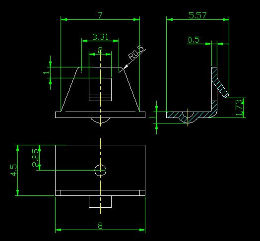

如下图所示,画不出来,惭愧。希望能指点迷津。并带上有特征树的part

发表于 2009-5-12 15:37:18 | 显示全部楼层 来自: 中国湖南株洲
这个很简单,那个凹下去的用成形命令,那个向外翘起来先挖个洞再加个壁,如果你还做不出就呼我吧

发表于 2009-5-13 16:06:14 | 显示全部楼层 来自: 中国湖南株洲
做好了,你自己看看,附件里

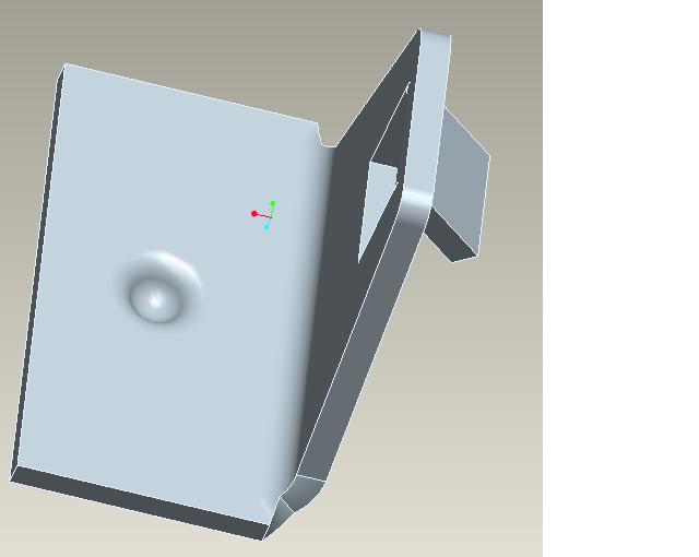

发表于 2009-5-13 16:30:03 | 显示全部楼层 来自: 中国浙江宁波
楼上的与楼主的2D有点不一样也,那个止裂的地方??(其它的都还可以做出来)+ N8 _- _) v% r/ I0 E! P# \

发表于 2009-5-13 19:48:30 | 显示全部楼层 来自: 中国山东青岛
这个图利用钣金很容易,那个圆凸台用pounch命令做,右边用切口命令!
 楼主| 发表于 2009-5-14 07:09:40 | 显示全部楼层 来自: 中国浙江温州
谢谢7楼的兄弟,诚然如6楼所说,如果要象那cad图精准控制尺寸,是不是比较难?我看实例是直接就用平整壁来做了。
发表于 2009-5-14 10:40:26 | 显示全部楼层 来自: 中国湖南株洲
原帖由 helloyf 于 2009-5-14 07:09 发表 http://www.3dportal.cn/discuz/images/common/back.gif
8 |- ~, N1 M) Q3 k6 v) Y谢谢7楼的兄弟,诚然如6楼所说,如果要象那cad图精准控制尺寸,是不是比较难?我看实例是直接就用平整壁来做了。
% b- x& ?- h+ c. G: W
你这个属于钣金类,尺寸控制当然有要求了,总得符合事实,不可能做个加工不出来的东西,那道折弯因为你不是整条边折弯所以那里上肯定是有止列槽的,你想啊,一个是直角一个是圆角,他们之间肯定要过渡啊,不过过渡的方法有很多种,这只是其中的一种
发表于 2009-5-14 10:44:55 | 显示全部楼层 来自: 中国湖南株洲
另一种止裂

发表于 2009-7-25 14:08:26 | 显示全部楼层 来自: 中国广东广州
原帖由 yiqi1111 于 2009-5-14 10:44 发表 http://www.3dportal.cn/discuz/images/common/back.gif
  t' M& U' J" E" x另一种止裂
  T- T8 I8 q  q( K2 O# c, }; L. y) D, P% Z$ e2 x9 w' B
这种止裂的产品,在尺寸上合2D中的 梯形 的 宽度 “7” 不太一样,这种效果的尺寸 最多6.8还行
5 X! }3 ]/ D" h; Q$ O( ?( A不过一般来讲,2D图纸中很少会有尺寸有标注像 “7”这个尺寸的。折弯处让品管也没办法去检查
