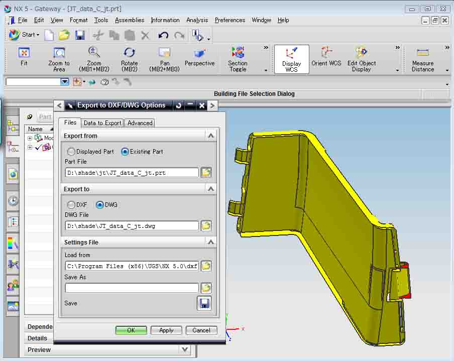

公司接到个业务,客户提供的文件是.JT格式的.需要把JT模型导到3DMAX里上材质,做出效果图..这种格式以前我没接触过.
( [- t9 M& ?/ F; r" b$ D) ^为了这个模型查了好多网站,现在下载了UGS NX5, MAYA,RHINO. 以及我一直在用的3DMAX.
  G. y# e( N. X/ t. }我用NX5正常打开了JT文件,但导出DWG,DXF,IGS这些格式,文件都特别小,在MAYA或MAX里打开,都是空的. 不知道哪里做的不对.
* I0 D4 ^/ n3 i3 a1 c
3 O' }9 R, g, }% K" I) G! G" f& H而且.JT格式的文件是NURBS SURFACE模型,能不能导出四角面的POLY模型,以便在3DMAX里修改呢,以前客户提供导好的文件在MAX里打开,都是"破面",有的面法线是反转的.
: }3 l4 f' m7 @" x, f8 o% ` NX5.JPG
! F$ k5 V7 \, u6 h. N' `7 M+ o麻烦大家教我应该怎么做吧``谢谢!!

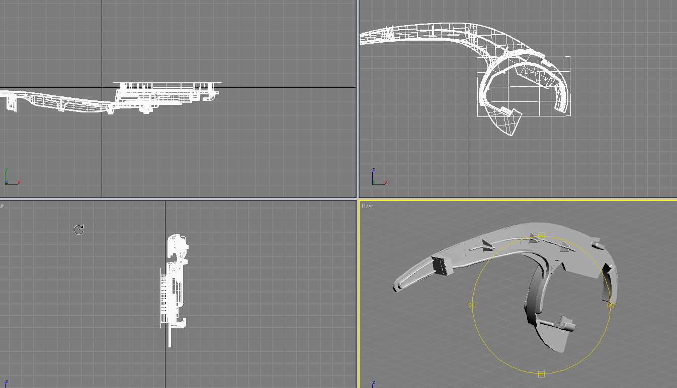

发表于 2009-5-12 11:52:58 | 显示全部楼层 来自: 中国山东济南
1.导出stl
# J# X( }* g2 k( Q6 q2.导出iges(下面的图就是通过iges中转,3ds7),可能出现破面,只能修补了。
6 ^8 G( T1 I6 o3.导出step--导入犀牛--导出3ds或iges(我没有安装犀牛),这种方法效果可能比较好。% A6 o# n$ j; {7 G
& @% J  c3 L3 ?& `" o: t$ k/ D. _
PS:导入3ds前要设置单位(用户化--单位设置)1 k& Y) n/ m  B! m
% G( c2 y' C) n: ^ 01.jpg
