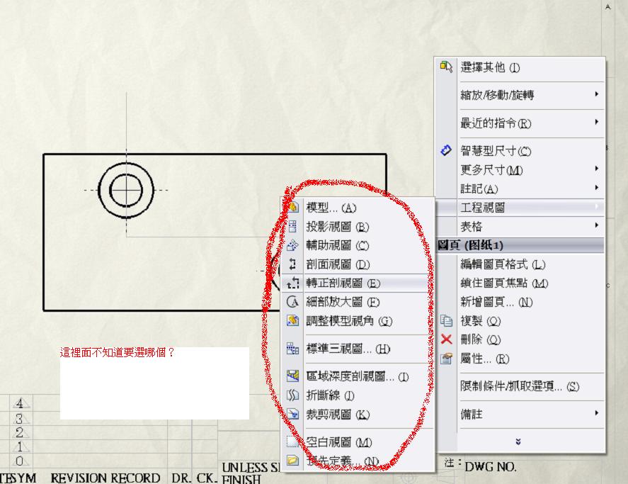

如下圖中所示,我想做那個圖的階梯刨面圖,要怎麼做?

老實跟你說吧!列出來的指令點選都沒有用.
7 K, i1 m% y5 _3 `7 F

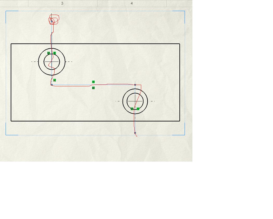

0 d/ c( C7 A# q: H/ i: ]密訣在想剖的位置先畫好建構線不管轉幾個彎完成後點剖面命令再選畫好的建構線即可.

先用直线工具在视图上画出阶梯线,然后再点击剖面视图命令,选择所画阶梯线,往一侧拖动就行.

谢谢各位了,终于搞定了。
- z, G$ r! M( w- L; h9 b但是好像顺序应该是,先画要刨的线,选中你已经画好的线,然后再去选刨面视图往边上拖。& P7 D8 p" b3 \, F# \. e
