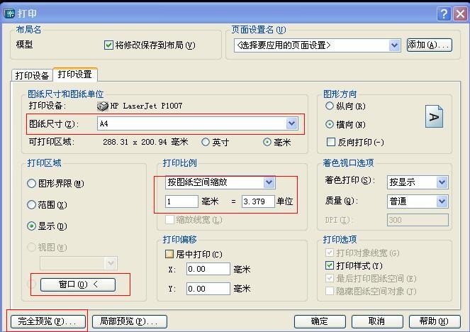

我是新手,画了几个零件想一个个单独打成一页,可是打出来的都是全部零件,而且很小,即使放大了窗口里只有一个零件也是把全部都打出来了,怎么回事呢?

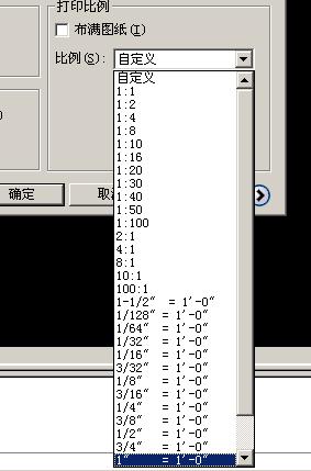

可以这样试试
1 ]9 \* h% [+ ~& ^7 A. w" h首先,把“布满图纸”前面的勾取消
$ b1 C$ L. T  }  _: v& V/ g# e4 X! o& o. I3 t- `: q, k- d
然后改一下比例,9 X' |, Z5 |! {- B; X  t1 ?( j% ?! ^
QQ截图未命名.jpg 就可以了,试试吧!! ^' C- o/ k# y! E6 r- ^6 N
我这样打印过!4 A3 R: q; T2 N! G

楼主可在打印设置里先选好纸张的大小(上面的红框框),再点打印区域里的窗口(左中红框框),然后框选你要打印的图形(不需要打印的部分不要选进去),如果想让你的图形布满打印的纸张在打印比例里选择按图纸空间缩放(右中红框框),如果需要按你画图的比例打印,那么就输入你画图的比例,需要居中打印再把居中也勾上,打印前最好先点一下完全预览,看看效果(下面的红框框)。

建议用楼上的那个办法

发表于 2009-5-12 08:33:13 | 显示全部楼层 来自: 中国北京
原帖由 pss0902 于 2009-5-11 23:49 发表 http://www.3dportal.cn/discuz/images/common/back.gif
2 V9 k( W6 Q9 f) x! v& @3 D/ H) G楼主可在打印设置里先选好纸张的大小(上面的红框框),再点打印区域里的窗口(左中红框框),然后框选你要打印的图形(不需要打印的部分不要选进去),如果想让你的图形布满打印的纸张在打印比例里选择按图纸空间缩 ...
- k2 m* N, Z) A8 R赞同三楼的方法。
发表于 2009-5-12 08:51:37 | 显示全部楼层 来自: 中国广东中山
窗口选择+布满图纸是简单的 通常都能满足需求的,
发表于 2009-5-12 09:00:08 | 显示全部楼层 来自: 中国北京
楼上正解,窗选+布满图纸,还要注意图形方向横向纵向别选错了。。
发表于 2009-5-12 16:59:44 | 显示全部楼层 来自: 中国安徽淮北
我认为3#楼是正解,这方便简洁实用
