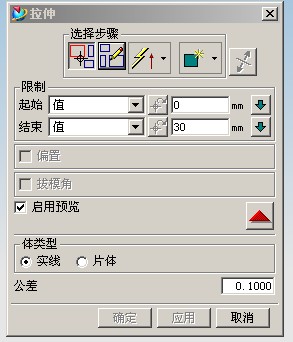

如图:
4 O3 s5 c! t' |$ g" |: s我的拉神尺寸为30,公差+0.1; x9 o. \! j3 A* ]: H8 o. t
6 ^1 \9 p% L0 d# |2 u; _
% M  ]5 d( ~( T  F# k7 N可是拉伸后,零件信息如下:/ n) G0 O1 B; F% N! d) l

$ x% o; A! [6 T9 p8 l使用测量工具量得 拉伸高度也为302 U5 M0 z% s6 p' ]6 E; A
0 x4 l2 D. m, w8 T; I, J9 q- K
2 E7 u- D, u8 t, k- c1 m! Y" X- F& P( A9 p; n
( I$ Z3 \- t7 @那么问题来了:如何用这个公差去改变拉伸高度呢?也就是说怎样才能让 【 我输入-0.1   给我29.9】【我输入+0.1 给我30.1】呢?  谢谢" D# j- D2 a2 G  K

还有就是:每当我输入负值的时候,提示如图1 c3 e  w0 j2 m0 m3 g# O
: n7 a0 K3 F$ p  Y- R  v1 @
这是为什么呢?不让输入负值吗?

UG拉伸里面的这个概念不是我们使用中的正负公差概念。在UG中,某些特征创建方法逼近输入几何体,需要公差来控制这个逼近过程

往深了说,这是NUBRS建模理论造成的。6 ^8 j" z7 y8 _& Z. b$ E
* W' J8 ?# ?: q- D9 r- G
在表达解析几何体时,使用加权因子,从而保证所建几何体是严格意义上的初等可解析几何体;在表达自由曲面时,所有极点的加权因子都相等,通过多项式,利用插值等算法逼近表达自由曲面,这里面就有一个公差值存在。比如,在AutoCAD中的相交就是严格意义上的相交,而三维软件中,只要在公差范围内都认为相交。
% J* s: F7 m+ D& m, ?" z
2 X9 ~- V0 [* N回到你的问题,拉伸命令,在拉伸方向上是直线,属初等解析几何,是严格意义上的数值,不会有公差存在。AutoCAD中画得图也是绝对数值,公差只是对加工精度要求的标注。这都是设计范畴,你所说的公差范围内波动是指重复加工时的公差,不是一个概念。# I0 q3 T0 w0 T& q; G: ~1 j; i2 ?
8 x) h9 a0 f& H( [& k
因此,对于初等解析几何体,公差不影响后面的加工精度,而对于自由曲面的公差会影响最后的加工精度。

8 r( q5 D' ~" C, F# o+ |* p0 n又仔细看了一下,其实楼主在一楼所帖的图片中,公差一栏中所输入的0.1之所以不能输入负值,是因为这一栏中的数值其实就是公差带的宽度,而不是所谓的公差,当然就不能为负值了。具体就是,公差带宽度为0.1,对于尺寸30而言就是30+-0.05。要不对话框窗口中就应该提供两个输入栏来分别输入公差的上偏差和下偏差了。
