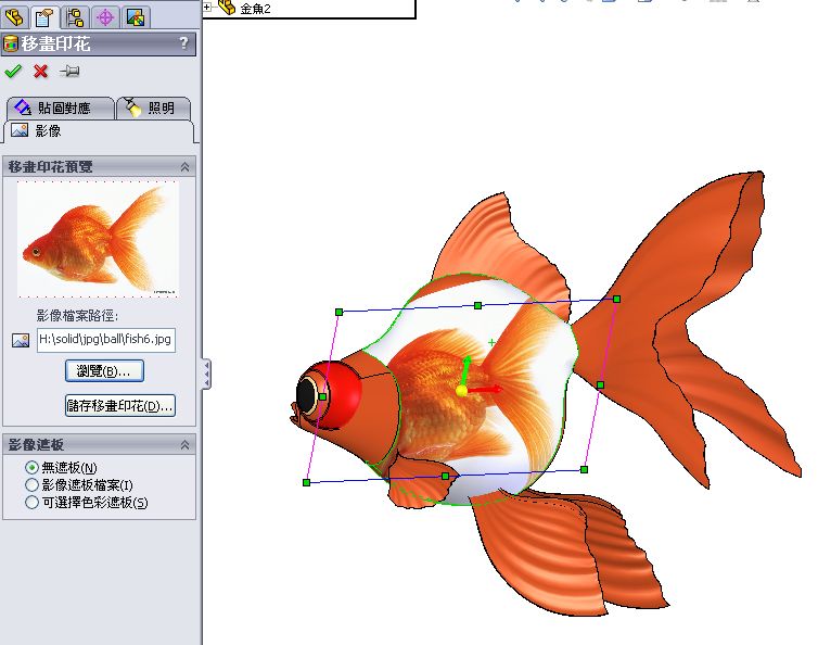

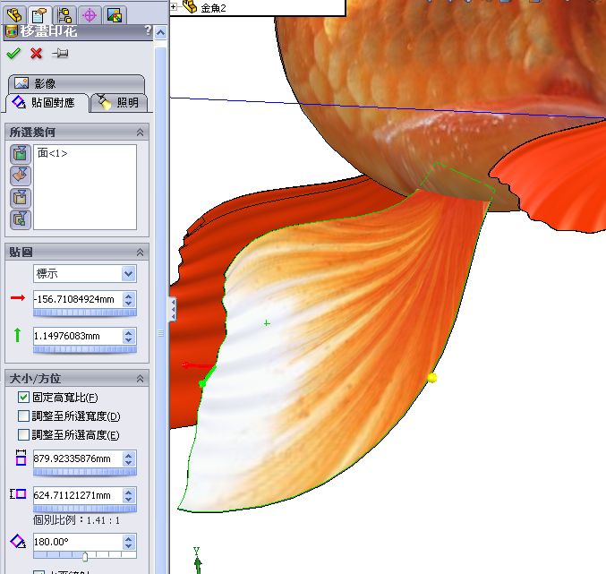

金魚魚鱗貼圖工法) I. ?* m* q, D- g( B2 B
大家對魚表面貼圖有興趣就蓋略的把過程演室一下
3 e& c, n/ l5 u fishp1.jpg
5 t$ C: B: ^. R- t5 ]6 q( m

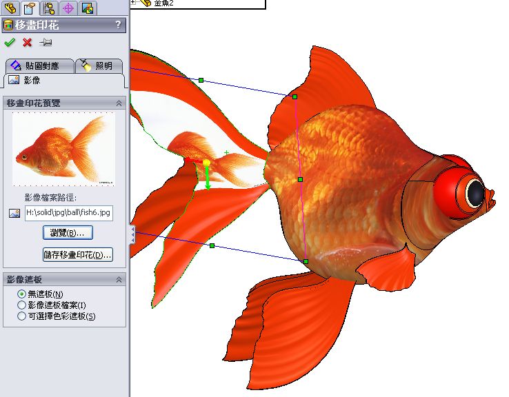

) Z( W; @# Z/ h魚身貼魚鱗用魚的jpg圖選魚身面貼上
. T; u9 ~$ T3 _8 K0 K fs2.jpg 1 P: H4 I: c( m2 Q3 D. u! K
' r5 q; @  s: J) F! B" q& e3 d調到正好大小
3 E( N" Q& I5 G( M& X- q/ U# K  N

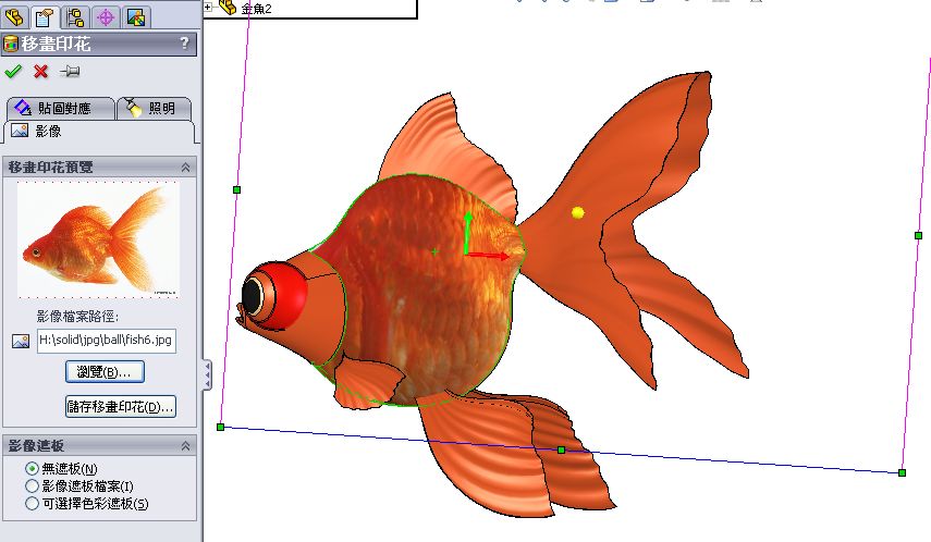

魚尾上色貼同一張圖* v2 q. R4 n1 J, b6 o8 l# k) e* p3 I0 B
fs3.jpg 0 q/ `! y4 s  U- c" w" b
5 X. x7 r; L0 i" }9 X% |$ M) y" W

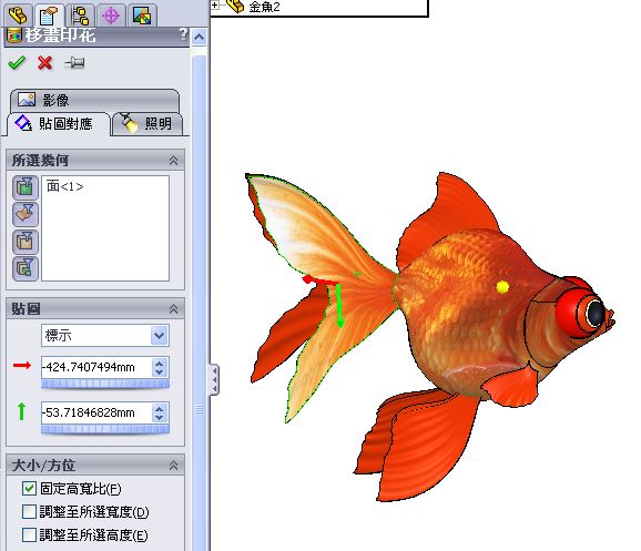

調整大小及位置
  \$ _2 d& R: |9 w7 c fs4.jpg
- ^) Q4 x6 p& \% Q9 I5 t0 E* }+ p& m4 ]$ }, g' b$ y% D

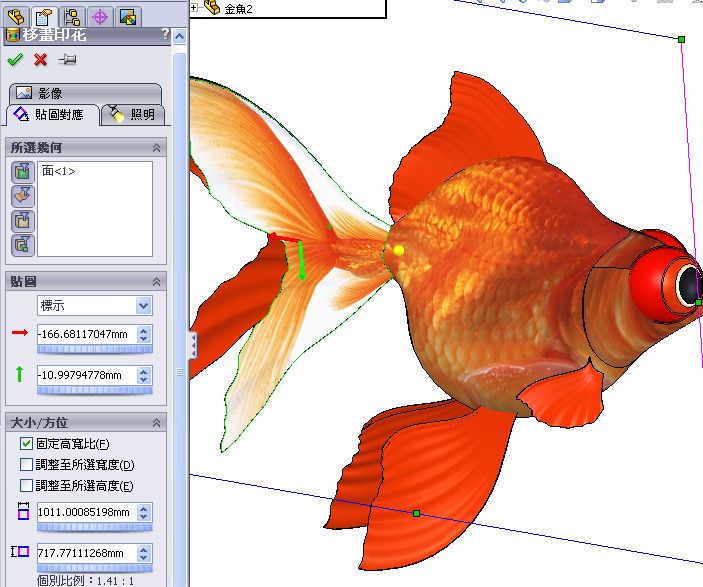

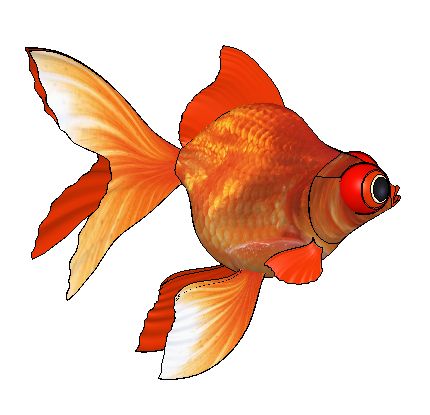

完成  c, Z0 `! W+ y: G4 G$ \
fs5.jpg ' ^9 l, o4 i' O9 h( D4 z

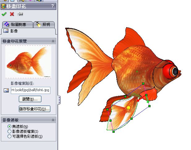

# o4 J3 S5 W1 N8 i9 Q魚鰭如法泡制但是用魚尾的貼圖
- M- u6 N* o# d$ t fs8.jpg 8 ?' D& z2 ~7 \, u' n
; K' J9 H, ^7 o8 c
魚尾用在魚鰭的效果還不錯
" ?( t8 ~4 ?, A/ L# D5 t+ c: h8 |; t1 s' G* K2 D! n
' m* u- @# f3 \+ I9 F完成
2 [3 i4 J9 w7 e8 D2 N完成1 `/ k7 K& B: B" t% t- q; X- M
