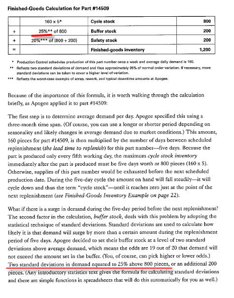

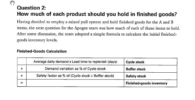

<<Creating level pull >> 中第20页,21页 有求 缓冲库存(buffer stock) 一段,这里的Demand variation as %of Cycle stock 如何理解 ,以及25%是怎么求出来的,有谁能帮忙解释一下吗?
