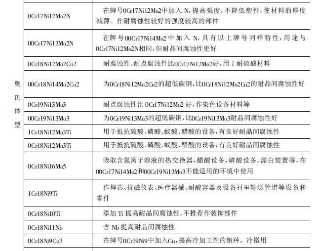

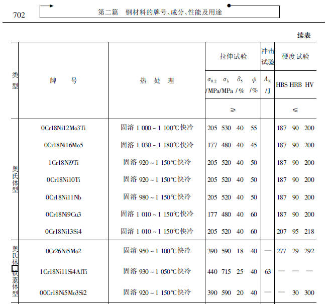

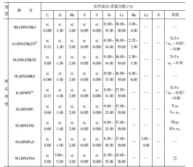

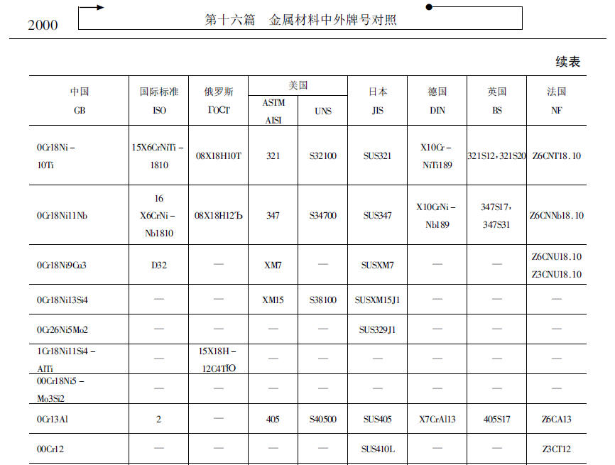

发表于 2009-5-14 16:14:52 | 显示全部楼层 来自: 中国浙江绍兴
很多书上都有* v, T! J3 z! F  y0 P" Y; s. Z
贴图如下
5 ]" O; B6 t+ N5 ?9 C* u) k* S, P* O4 G: S1 K
