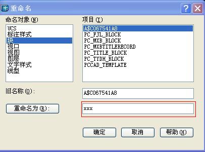

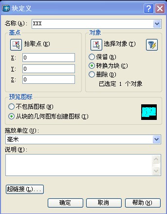

发表于 2009-5-12 13:19:18 | 显示全部楼层 来自: 中国上海
先画好图形,然后点绘图→块→创建,在弹出的对话框中输入块的名称、选择块的组成对象、为块指定以后插入的基点,点确定就可以了(见图1);也可以先框选你要做成块的图形,右击,在弹出的快捷菜单中选择带基点复制,选择基点,然后再右击,在再次弹出的快捷菜单中选择粘贴为块,这样的块如果需要重新命令,可点格式→重命名,在弹出的对话框中选择你要重命名的块,在下面输入新名称(见图2)。" A% Y7 L9 p1 J+ x

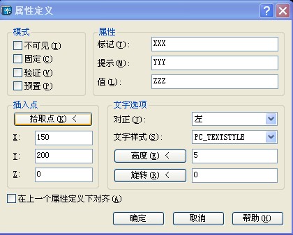

发表于 2009-5-12 15:53:14 | 显示全部楼层 来自: 中国上海

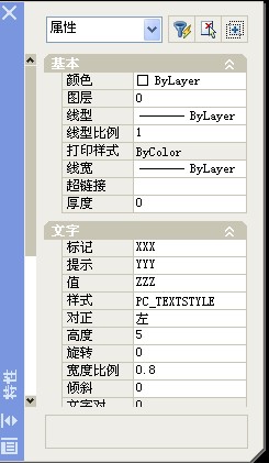

要创建带属性的块,先要创建属性,点绘图→块→定义属性,在弹出的对话框中输入标志、提示、值,再点插入点里的拾取点(或直接输入坐标值,拾取点就是在屏幕上指定)为属性指定插入位置,输入属性显示文字的样式和高度,再点确定,属性就创建好了(见附图)。创建块为块选取组成对象时把属性作为一个组成部分一起选进去,这样创建的块就是带属性的块了。属性值以后可以在属性管理器编辑的,而标志和提示要用编辑块或外部参照命令进入块的编辑状态,在属性的特性里修改,即选择属性,右击选特性(或点修改菜单下的特性),在弹出的对话框里修改。

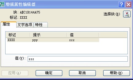

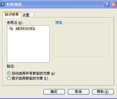

发表于 2009-5-12 16:18:32 | 显示全部楼层 来自: 中国上海
好人做到底,再说说块中属性的编辑,双击块,在弹出的对话框中就可以编辑属性值了(见图1,后面的是属性值).要编辑属性标志(名称)和提示,可点编辑块或外部参照工具条(见图2上面的红框框),在弹出的对话框里选择属性所在的块名(见图3),在点确定进入块编辑状态,选择要编辑的属性,右击选特性,在特性对话框里修改(图4),修改完后退出特性对话框,再点将修改保存到参照工具条(见图2下面的红框框),保存块的修改,并退出块编辑状态.块中属性的插入位置,一但定义好就没法修改的,所以属性的插入位置一定要选好.

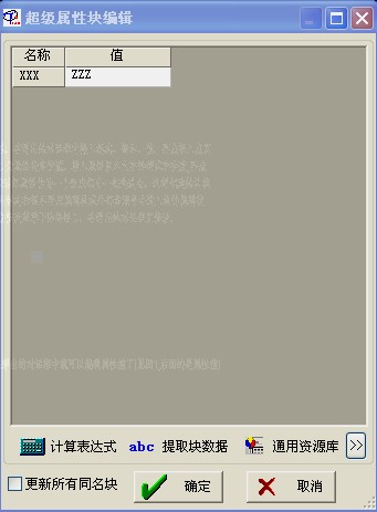

发表于 2009-5-12 22:10:58 | 显示全部楼层 来自: 中国辽宁鞍山
请教9楼的 超级块编辑器是从哪里调出来的?
发表于 2009-5-12 22:26:03 | 显示全部楼层 来自: 中国上海
原帖由 maoyangmy 于 2009-5-12 22:10 发表 http://www.3dportal.cn/discuz/images/common/back.gif& {5 M/ f- c8 g* N
* N3 e: x4 `  q" {' S3 T% l$ r2 r( N% w
* _- |7 {( p6 y. w" c6 M2 x小弟加装了天河PCCAD,这是那里面的叫法,AutoCAD2007里叫增强属性编辑器,用鼠标双击带属性的块,它自己就会弹出来了。
