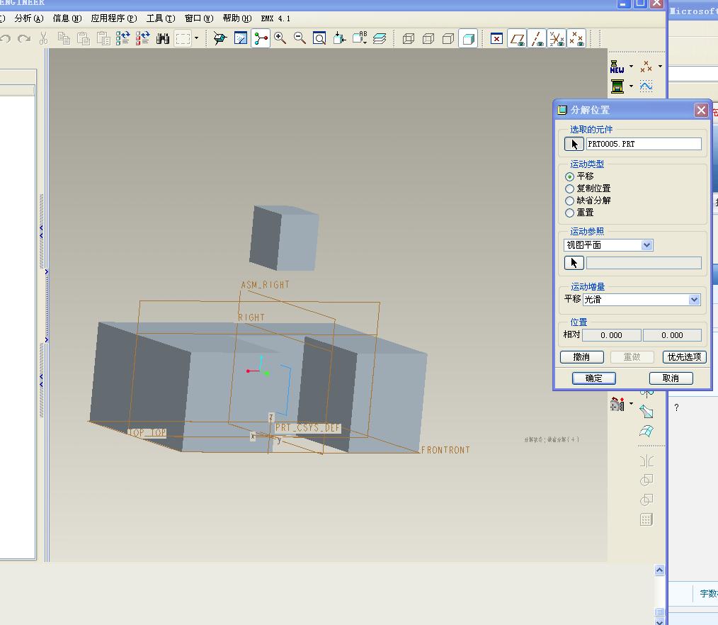

我不懂怎样在这个分解上旋转 工件 就这例子  我要把小工件旋转180度 或30 45 等》》》》》 不知道怎样旋转???
发表于 2009-5-12 21:24:22 | 显示全部楼层 来自: 中国广东东莞
分解时只可以平移,不可以旋转。

我这个零件是直接从 装配上画出来的 只能在分解上移动 但不能在装配体上 移动或旋转 不知道这是什么问题 是不是我在装配体上 绘图出现错误呢???
发表于 2009-5-14 19:40:58 | 显示全部楼层 来自: 中国香港
因为你在装配中新建零件,零件自动以缺省的方式装配,所以是完全约束的。8 |. O9 B2 M! B4 b; h- ~
装配时零件之所以可以移动或旋转是因为没有完全约束,存在自由度。完全约束后说明三个自由度都已经被定义,无法动弹。
) _) ~# n- Q2 P, B0 t9 k" z如果你想让其移动或旋转时你可以在装配体中,选取零件后,右键编辑定义,取消缺省装配,重新定位装配约束,定义的过程中可以移动或旋转。
xinyazhu + 5
