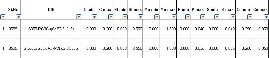

最近有接了一个德国项目,有一种材料为S355J2G3CU,有没有知道最后的CU是什么意思?请高手解答,谢谢!
发表于 2009-5-12 20:08:23 | 显示全部楼层 来自: 中国湖南衡阳
Cu就是铜,此牌号是一种含铜耐候钢,相当于DIN标准的St 52-3 Cu3。成分见附件
3 E, |/ p  B6 s2 @ 截图02.jpg

,谢谢回答,那能不能说一下用什么型号的国内材料来替代呢?
2 W; I9 ]% b& ]9 p用Q345D的替代的话会存在哪些方面的问题?

与Q345D化学成分(除铜外)基本类似,性能也基本相当,但是S355J2G3Cu因含0.25~0.35%的Cu,具有一定的耐大气腐蚀性能(耐候),在这方面Q345D要差
