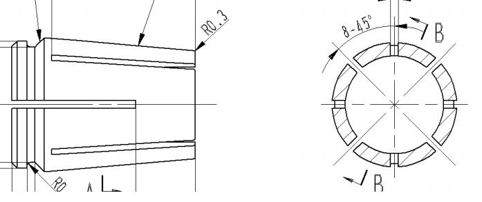

这是一个弹簧夹套,用的是40Cr,热处理HRC48-52,表面光饰处理,但是发现很容易生锈,不知道是否可用403来代替40cr这个材料,不知道性能方面有没有什么区别?大家来说说。
; E& _1 q' h  x! s& M5 ], e* B; b  T' U0 I! K4 o  c
这个零件的作用就是在施加外力是,抱紧一个轴,外力去掉是,恢复自然的状态。
 楼主| 发表于 2009-5-12 20:18:48 | 显示全部楼层 来自: 中国江苏南京
我查了403的热处理硬度,是达不到48-52的,不知道403在其它方面怎么样?会不会在有力的时候抱紧,没有力的时候回弹不了?请大家说说。

403大约相当于1Cr12,淬火后硬度很难超过42HRC,其抗弹减性能较低,并不十分适宜做机械用弹簧。建议楼主可以考虑3Cr13,其淬火后硬度约在50~55HRC,采用适当的回火工艺硬度可以在45HRC以上,再经表面喷丸等措施或许可以满足要求。

这个弹簧夹套用40Cr比较好,一般是发蓝的。如果非要换材料应该用65Mn或60Si2Mn

40Cr材料是可以的,但是有什么方法解决这个生锈的问题呢?
发表于 2009-5-13 12:24:42 | 显示全部楼层 来自: LAN
40Cr表面可以进行镀Cr处理防锈
发表于 2009-5-13 12:38:16 | 显示全部楼层 来自: 中国北京
1.材料:65Mn 2.硬度:HRC44~48 3.DIN6499标准

弹簧防锈可以采用镀锌,需要强度可以采用镀镍磷。6 |8 w4 W. J- j  ?$ V; V" T. d3 w
一般防锈还可以采用磷化上漆处理

弹簧夹头要有足够的弹性,锥度部分和加持部分的硬度要达到55~60HRC,推荐用的材料就是65Mn之类的弹簧钢,40Cr已经很勉强了,像403这样的低碳马氏体钢达不到硬度要求的。正如8楼所说,工夹具保养有点问题,还是需要加强保养的,譬如用好之后擦干净水渍,涂油等。
 楼主| 发表于 2009-5-13 19:30:24 | 显示全部楼层 来自: 中国江苏南京
谢谢楼上的兄弟们,看来403是不太合适了,因为这个弹簧夹套使用的场合经常有水雾,感觉需要镀铬了,想知道的是镀铬会不会对性能比如它的弹性硬度有什么影响?大家说说、
