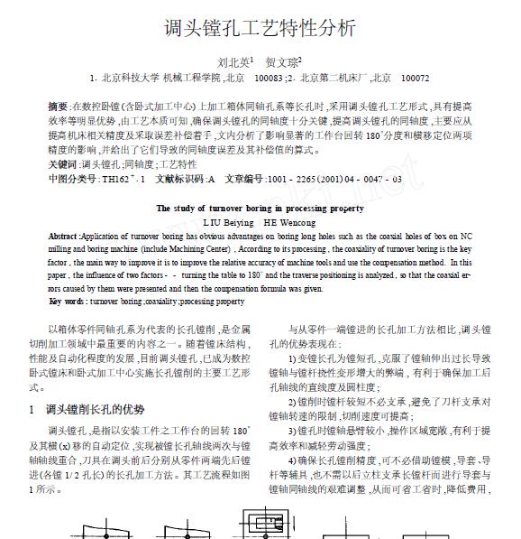

[分享] 调头镗孔工艺特性分析
发表于 2009-5-12 20:47:20 | 显示全部楼层 |阅读模式 来自: 中国山东烟台
摘要:% f$ T) m. }$ O7 _& `! p) j+ v8 ]
在数控卧镗(含卧式加工中心)上加工箱体同轴孔系等长孔时,采用调头镗孔工艺形式,具有提高效率等明显优势,由工艺本质可知,确保调头镗孔的同轴度十分关键,提高调头镗孔的同轴度,主要应从提高机床相关精度及采取误差补偿着手,文内分析了影响显著的工作台回转180°分度和横移定位两项精度的影响,并给出了它们导致的同轴度误差及其补偿值的算式。
' b6 i9 G/ J( o5 x+ A关键词:
, Y7 U2 {9 L( g; S: L. ]4 H$ k: P调头镗孔;同轴度;工艺特性.
" M# G: L* A3 Z) |( Y! E! b1 o9 a6 j# W7 S, z+ [1 W
调头镗孔工艺特性分析.pdf
160.33 KB, 下载次数: 60

“加工箱体同轴孔系等长孔时”。原则上不采用调头镗孔工艺形式。工作台回转重复定位一致性将影响同轴度和相关尺寸。尽可能在刀具·镗杆做文章。
