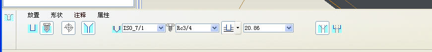

[已解决] PROE的孔工具里为何没有管螺纹和锥管螺纹
发表于 2009-5-12 22:11:12 | 显示全部楼层 |阅读模式 来自: 中国浙江宁波
如题:
2 |$ Q) [6 }* R, z. H8 yPROE的孔工具里为何没有管螺纹和锥管螺纹
% f; i4 v) C4 \; G/ ~% y) P我要画一个3/4的锥管螺纹,难道只有画好底孔后在用螺纹修饰吗?
* _3 L' p* p8 ^$ d大家都是怎么做的呢?

发表于 2009-5-13 07:40:10 | 显示全部楼层 来自: 中国江苏苏州
4.0里就有NPT螺纹了啊。。2 ]/ t9 S% f* v
' c8 e9 ^. }: }$ a; L$ l不过没有对应国标的管螺纹,,实在是遗憾,,,呵呵。。

发表于 2009-5-13 17:16:15 | 显示全部楼层 来自: 中国山东济宁
5.0版的有管螺纹孔

发表于 2009-5-16 11:39:56 | 显示全部楼层 来自: 中国广东广州
4.0就有锥螺纹+ R5 h8 b$ K& z( e9 @' z
至于G 牙和RC牙的区别,自己看手册吧
" m7 C0 @1 I( ]. v行业里也是乱七八糟的- \* n; k$ }) X7 ]2 c- ?" w  _3 W2 J
但并不影响你的工程图

发表于 2009-9-18 08:54:07 | 显示全部楼层 来自: 中国浙江温州
还真的有啊,谢谢17楼

从4.0开始,用户可以直接加入自定义的螺纹了,具体可以看一下帮助。
发表于 2009-11-13 08:58:54 | 显示全部楼层 来自: 中国江苏泰州
回复 17# 31358302 的帖子
我用的是4.0怎么没有这个管螺纹,请问怎么设置出来
