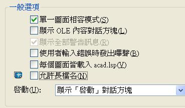

发表于 2009-5-13 21:40:42 | 显示全部楼层 来自: 中国台湾
還有察看如圖的地方是否有打勾?' v9 P' i/ A! ^) V
有的話,去除它!
