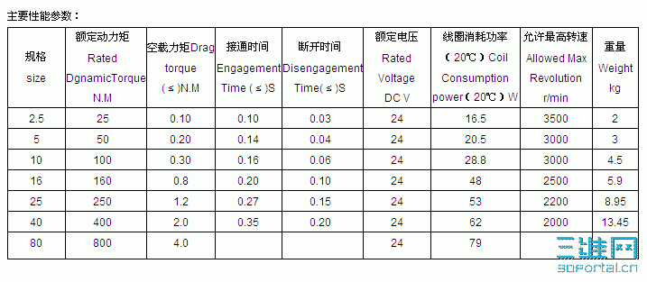

DLK1-16型干式多片电磁离合器 $ i0 L3 g  s8 ~% G" u" R
& P( q1 s' @- l4 `' M主要性能参数:
4 ]& V  `# F" _2 _9 t  F8 W3 |2 c! S8 G( }- V% E" \) c2 j1 e& b
; W6 x0 I2 `- U
7 W' E* R8 S4 P9 E/ E" g6 A5 O  M0 h) n- r: R) P
是离合器扭矩不够引起摩擦片打滑发热。
