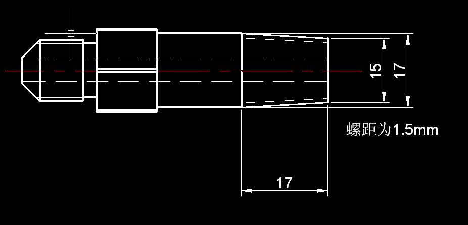

在油泵的换向阀与输出油管上有一个锥度连接螺栓,大径约为17mm,小径约为15mm,长度是17mm,因为是外螺纹,数据有误差,换向阀孔上的螺纹是M16x1.5的,这个锥度螺纹是不是60度的密封管螺纹呀?但是与此接近的NPT3/8螺纹的螺距和这个又不一样,这里是1.5,期待指教!& m4 V2 T) M* V* ^
   先谢谢了!!!
 楼主| 发表于 2009-5-13 09:58:57 | 显示全部楼层 来自: 中国浙江金华
这个螺纹在图纸上应该怎样标注呀?

发表于 2009-5-13 10:08:32 | 显示全部楼层 来自: 中国辽宁鞍山
查一下说明书看看有没有标注呀
 楼主| 发表于 2009-5-13 12:34:57 | 显示全部楼层 来自: 中国浙江金华
找到了,是米制螺纹,ZM16
发表于 2009-5-13 18:51:31 | 显示全部楼层 来自: 中国北京
回复
螺纹不好用测量来定啊 不准确
