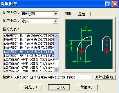

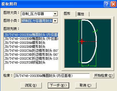

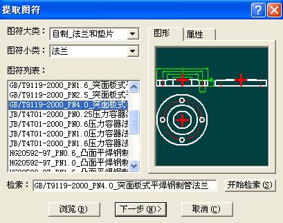

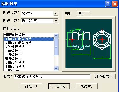

发表于 2009-5-19 14:54:12 | 显示全部楼层 来自: 中国山西太原
回复1#
CAXA有丰富的自定义图库,安装后楼主要的标准件基本都有,如法兰GB、JB、HG标准都有,还有各种管件,也有压力容器用的标准椭圆封头、碟形封头、锥形封头等。见下面截图:
