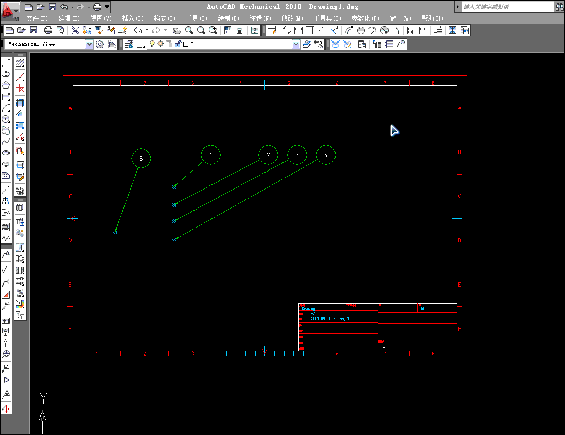

我装了MCAD2010,发现它已有“列分割”选项。所以用两种方式做明细表。希望就是你想要的结果。
6 D# \9 S2 m! K$ V/ e2 x0 c# L
8 J9 l& a& o8 p& w- J% @! |[ 本帖最后由 marxbat 于 2009-5-14 16:49 编辑 ]
发表于 2009-5-14 12:21:39 | 显示全部楼层 来自: 中国江苏无锡
我用的是CADM2009,和楼上动画显示差不多的,但好像不用楼上那位那么复杂的,就勾选启用列分割和折返标题栏就能得到,形式在左换行和右换行里选一,鼠标悬停在上面能观察到具体的形式,然后输入第一列所需的行数就能得到想要的结果。
