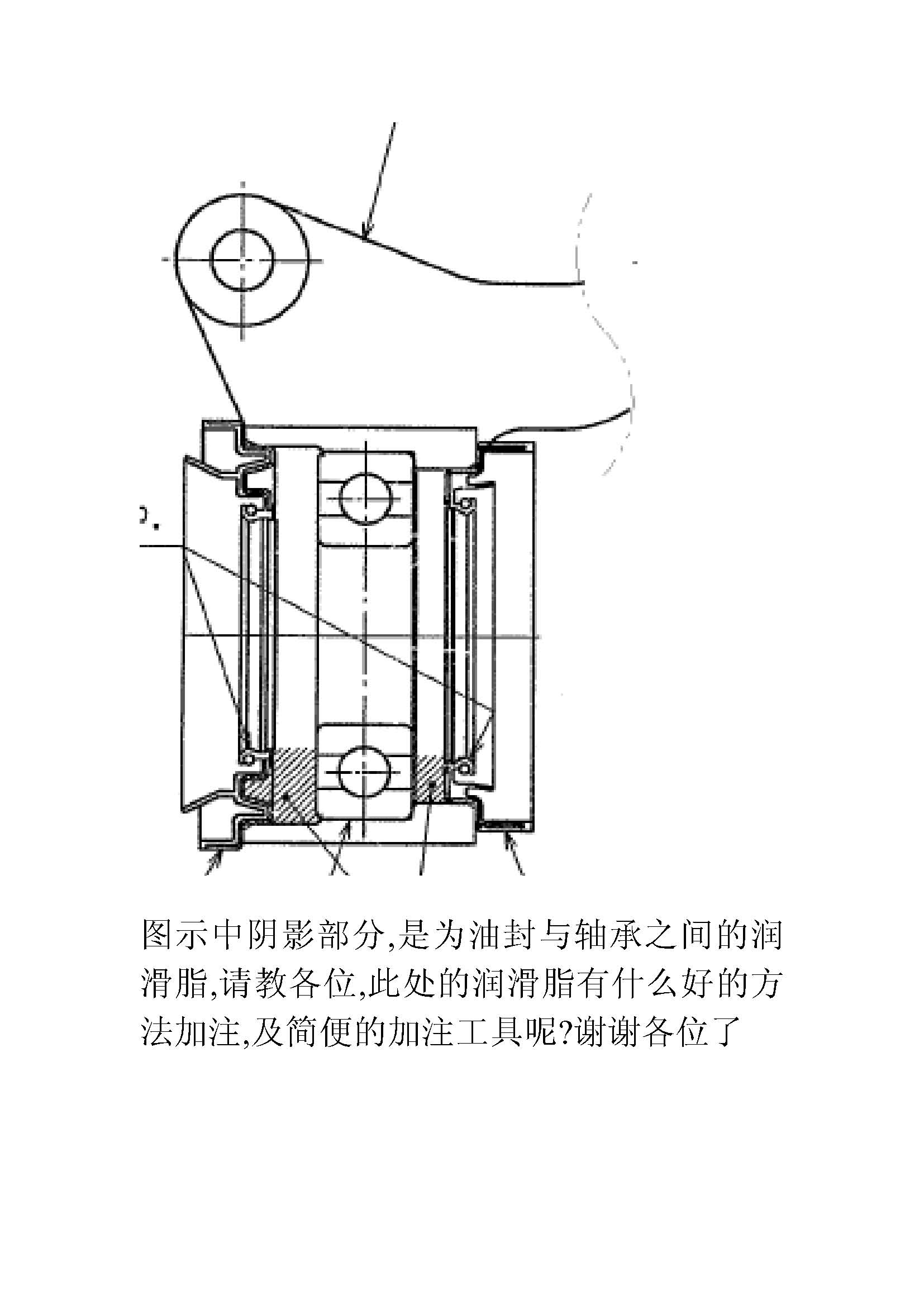

如图所示,请教各位如何加注润滑脂?有没有好的加注工具及方法?

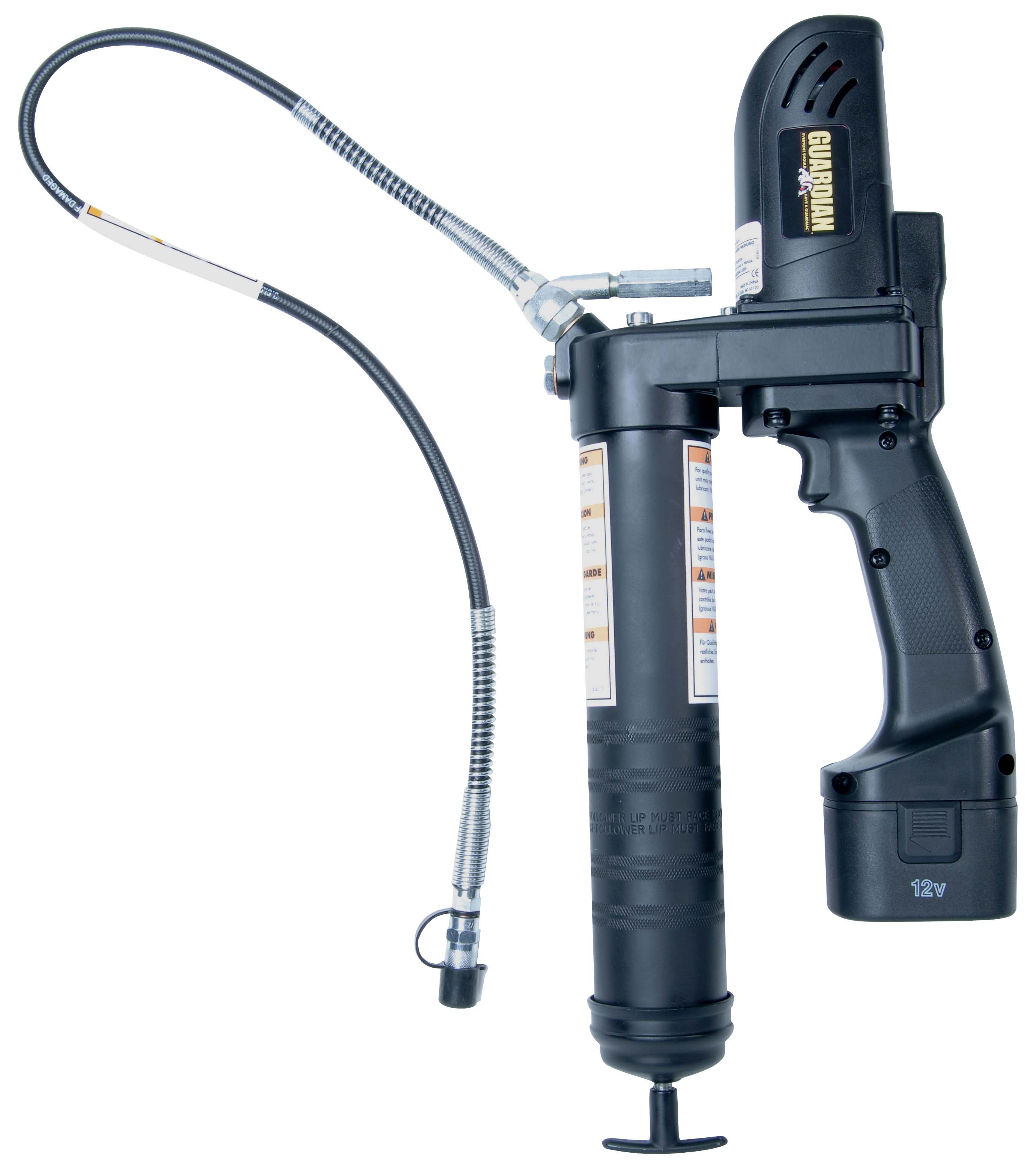

发表于 2009-5-13 14:33:26 | 显示全部楼层 来自: 中国重庆
用枪,方便省力
plc + 2 应助
发表于 2009-5-18 18:30:15 | 显示全部楼层 来自: 中国黑龙江哈尔滨
设计时加个油杯,然后用油枪加注,可以买个便宜的,楼上太奢侈了。

发表于 2009-5-18 19:49:49 | 显示全部楼层 来自: 中国福建厦门
是的。加上直通式油杯,然后加气枪打进去就行了。 2楼的枪果然是豪华型的。

发表于 2009-5-19 09:08:16 | 显示全部楼层 来自: 中国山西太原
1  在图左边轴承与油封之间的外壳上攻一丝孔,安装一个油咀。4 a) n0 M  I; j' v" N5 p9 R
2  剔一油槽通向轴承右边的空间。或者右边也装一油咀。' w% m7 |4 K2 ~1 U2 M
需加脂时,用油脂枪注入油脂即可。

发表于 2009-5-23 13:05:09 | 显示全部楼层 来自: 中国贵州铜仁
将油孔可以进入部分引至外面可以很方便操作的地方就可以 了 !1
