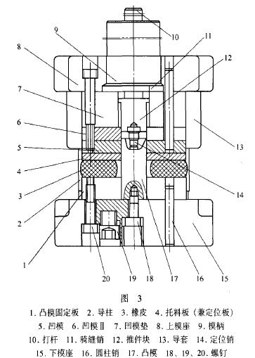

最近一直在研究外缘整修技术,也想从网上找些这方面的知识,在《机械工人》2005年第11期找到了一篇文章:《整修模的设计及外缘整修技术的应用》,见附件。
* q+ Z7 z/ U$ A这些天一直在研究这篇文章,觉得能从中获得一些帮助,但文章中给的模具图示例(见附图),感觉有疑问,此模具是在一套模上实现两次整修,所以上下有两个凹模,但凸模只有一个,也就是说两次整修的凸凹模间隙有一个会很大,从我这些天所了解的知识来看,整修的间隙应该很小,所以,个人认为很难在一套模具的实现两次整修。6 a0 q/ @6 M2 q* B0 k$ O3 `1 W
通过这篇文章,我真的怀疑,一些发表在各类技术刊物上的技术论文和文章等,是否都经过实践验证?是否经过专业的审核?

"也就是说两次整修的凸凹模间隙有一个会很大",怎么会得出这样的结论。有无可能,一个小,另一个更小。

论文中确定一次整修余量双边为0.3-0.35(按料厚4.5,中硬钢),凸模为同一个,凹模为两个,如果二次整修凹模与凸模间隙为几道的话,一次整修凹模与凸模的间孙就会是0.3以上,这个间隙跟普通冲载相差不多,起不到整修的效果!

"一次整修凹模与凸模的间孙就会是0.3以上"   不会呀。
1 Z. p  G; S% ?& M一次整修余量双边为0.3-0.35(按料厚4.5,中硬钢)。     可以,差不多了。7 B3 i9 |( a5 A4 q: G& _( @5 M" l5 V
; U0 e* R9 q  c0 W1 W; j& e整修余量和间隙有关系,但没必然联系。这个类似于进给量。
