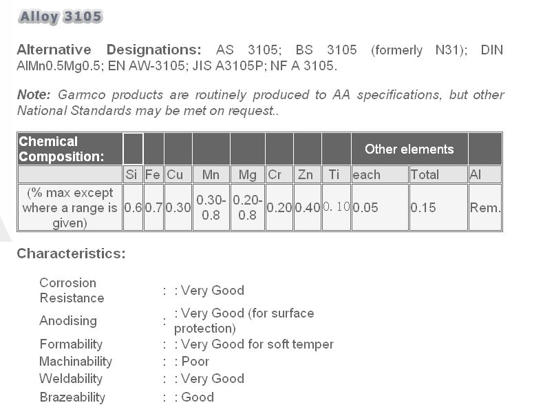

发表于 2009-5-13 16:08:07 | 显示全部楼层 来自: 中国江苏苏州
中国牌号也叫3105
2 r, m, D  x3 ]. \9 w% T, @# v# C- a" ], Z1 i
牌号化学成分(质量分数)/%
SiFeCuMnMgCrNiZn其他TiZr其他Al
31050.60.70.30.30~0.50.20-0.80.2 0.4 0.1 0.050.15 余量
