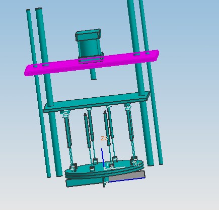

UG装配过程中经常在查看零件后装配体变色(深绿色如下图),尺寸不变的情况下也变色,而且这个时候保存后点关闭依然提示该部件已改变,是否关闭,点击关闭后配体回到上一保存样子,请问这是为什么?

这种颜色表示是非工作组件5 Z; N! k8 a, I" A3 k! }
: k. e/ [  k: z( V+ M可以在装配导航器中双击部件来改为工作组件

在装配中建模UG为了区分“工作部件”与“非工作部件”会将非工作部件变暗,正常着色的为“工作部件”。这时你只能对工作部件进行修改。当然这时你“保存”也只是保存的“工作部件”而以,整个装配并没有保存。所以你退到装配级再保存就行了,或者“保存全部文件”。

谢谢两位,明白了~~~
