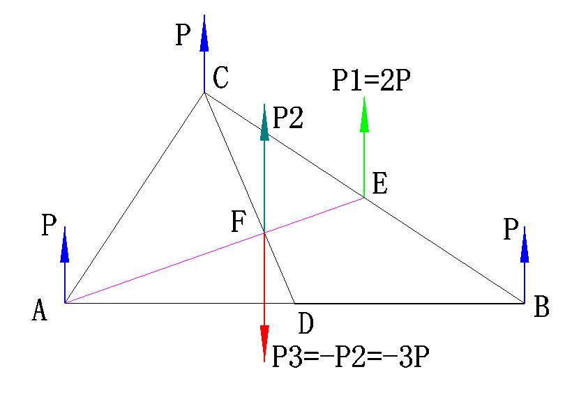

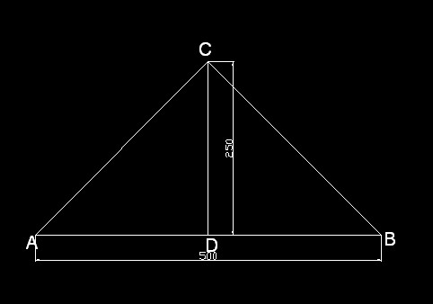

如下图,将三角形ABC看做一工作面,ABC三点分别受从下向上的相同力,现要从三角形上面找一点,并施加向下的力,使之平衡,D是AB中点。如何求这个点,是CD线的三分之一处靠近D的点吗?1 H7 e/ y5 I- m( j

应该是该三角形的重心

求重心的话就是3个中心线相交的地方

当A.B.C三点所受的力相等时,应该是在重心位置。如果不相等,则需要另外计算了。

拜托楼上两位,那不叫中心线,那叫中线。受力点选在三角形的重心处,即从三角形的三个顶点到对边中点的连线交点。

 楼主| 发表于 2009-5-14 09:00:26 | 显示全部楼层 来自: 中国河北廊坊
谢谢各位。明白了。
发表于 2009-5-14 09:39:41 | 显示全部楼层 来自: 中国山西太原
1  如果 △ABC是等腰三角形,这个向下的力作用于中线上距D三分之一CD处就可使之平衡。4 g8 I6 ]$ g3 Y( H
2  如果△ABC是任意三角形,这个平衡力的求法如下:3 K& z$ a) ~) W+ b. r3 n1 Z0 y% C
  (1)求B点、C点作用力P的合力P1,此合力作用在BC的中点E上,P1=2P。, c) ~- X: Q. s, C$ g- @
  (2)求P1与作用在A点的力P的合力P2,此力作用在AE距E三分之一AE处即与CD的交点F处,P2-3P。
% O. N, R: Q6 P. W5 N( \  (3)平衡力P3与P2大小相等,方向相反,作用在同一点上,P3=-P2=-3P。
