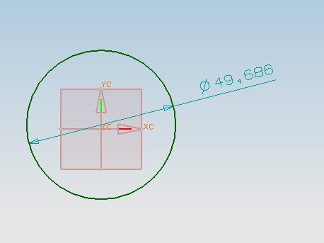

如题,我画了个圆,标注后我再想修改尺寸为什么不能修改了啊?尺寸好像也不是原来的颜色。

当然是在草图模式下了。这颜色感觉也不对啊

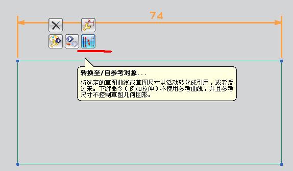

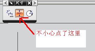

标注被设成了“参考尺寸”,可能是标注的时候不小心点上了!! i0 ]0 m: A0 c3 k% Y+ T$ Z

直接在你的直径尺寸上面双击 它就可以了
