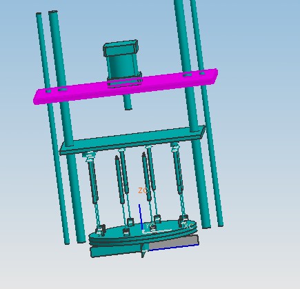

如下图,如何利用简便方法让下面的圆盘旋转90°。' ?* u6 m* c8 d( j! |9 u, t1 N: y
我现在是利用气缸推动下面的四个扇叶实现,感觉不大理想,也想过齿轮方式,但是精确到90度好像有点困难(加上限位感觉也不大好),还想过用90°摆动气缸,但是好像那种气缸的扭力都很小,我这个设计是两个600mm长20mm厚的铁板通过中心轴承,加上面上沟槽(沟槽内有滚珠)的方式旋转,不知道有没有人有简单的方法告诉下。
/ ^0 f' d* L; z5 _  A; V还有一个问题就是这种设计怎么计算需要的扭力(不知道是叫扭力还是叫起始力)

 楼主| 发表于 2009-5-14 12:00:40 | 显示全部楼层 来自: 中国河北廊坊
收到最大的力是6000N,但是旋转时候不受力。旋转90度后定位在受力,旋转只是为了调整工位。安装空间不是问题。

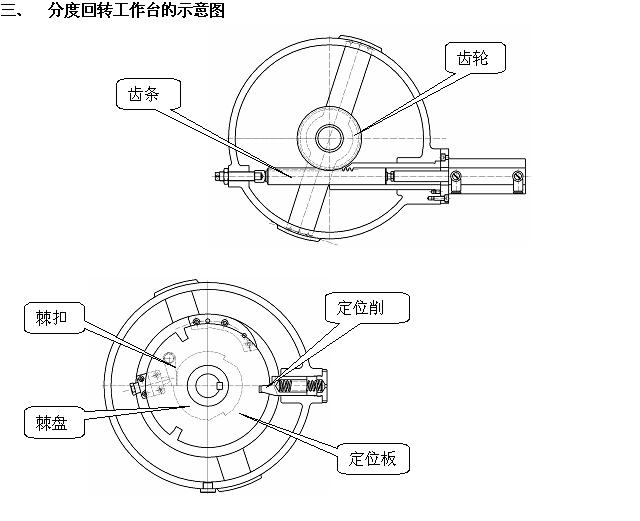

楼主不会没听过“分度器”吧?
" ^, @& J9 Y6 ~. S买现成的,找个减速电机带动一下即可,不必自己动手那么麻烦。

用分度盘就可以了.

发表于 2009-5-18 20:24:58 | 显示全部楼层 来自: 中国浙江宁波
用涡轮蜗杆装置,外设限位肯定可以实现90度旋转的动作。齿轮齿条也行,设置好你的汽缸行程与齿轮90度的弧度相等,设置限位。当然用PLC外加机械装置,效果肯定更精确!
