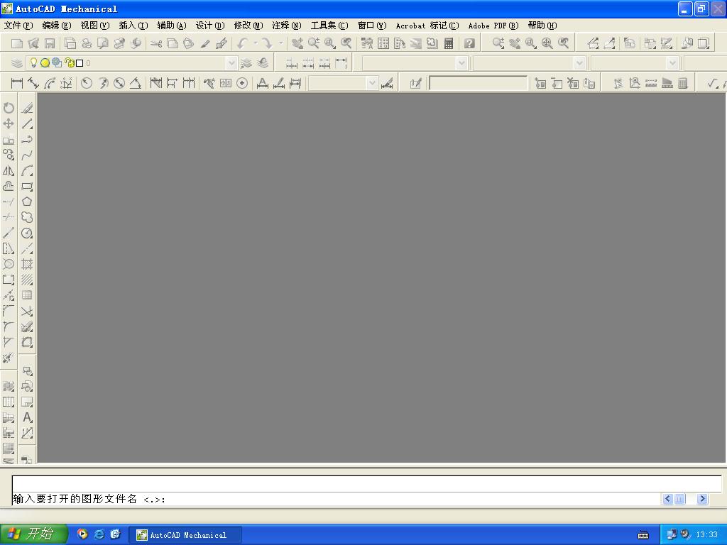

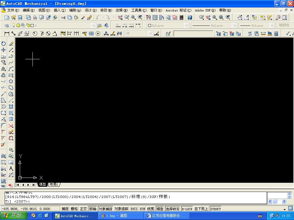

不知动了什么设置,点文件打开出现1图(没有对话框),点另存为出现2图,请高手指教!!谢谢

设置系统变量:filedia值为1
