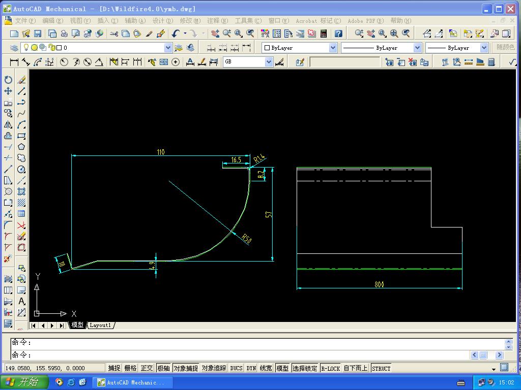

如下图板金R50如何成型?折弯还是模具成型/请赐教方案!!谢谢,

依小弟的看法,R50只能先卷圆+整形(或胎模成型),折弯肯定是不行的,其它各处,折弯没问题。,

赞同楼上的观点,模具好像不行,R50的弧可以做个样板整形,其他可以折弯实现

成型方法的选择和要求、产量有关,有必要的话可采用专用折弯机,我们做过一些,可以联系我:QQ404122915

如果是单件,有没有什么技术要求的话,可以找个老钳工做个简单模具采用手工方法制作,楼主最好注明一些技术要求,大家才可以更好的给你想办法。

R50可以卷圆,边卷边用样板靠,直至合乎要求。其余各处可以折弯。若没有卷圆和折弯设备批量小时可在圆钢上捣制圆弧,用带有直角的板捣折斜角处。9 l0 t: I# r' ?. D7 ^7 K+ B8 L$ w, v

不知道是几毫米的板1 f( h5 r8 k# `2 Z6 O) j
当心反弹。

除了模具或卷圆外,对单件少量的加工可以使用用圆弧刀(如果有相应大半径的圆弧刀),如果没有,可以用普通的折弯刀分数刀逼近圆弧成型。对于更大的圆弧也很有用

和挖掘机转台的外护板很像,我们公司给小松做这种产品,直接滚压成型,就是需要定做专用模具,每套模具大概要20万吧。

用弯管机弯管的简单方法就能加工R50。弯板R50的细长磙子在自传的同时绕R50中心回转就可,压一下绕R50中心回转的操作杠杆就行。

此件也能冲压成型。先水平方向冲压成型R50和三直线段、再垂直冲压二斜面后,沿长度方向取出。
