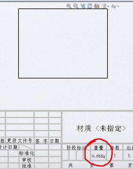

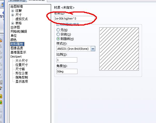

默认情况下,是不是零件有个默认密度的,如下图:" D! }2 T/ d4 W, }% C% l
: z# ^* n2 o% T/ \* V3 [3 \然后生成工程图时,会自动计算出质量:
, ~/ L2 S& r" k 02.JPG 5 B+ d5 F5 K+ S$ i, z! ~
9 m" H* ?. c8 q+ D0 l我的要求是,在没有给零件附加材质时,不显示这个质量,或者显示为零,我更改了几次密度,都更改不了。现在都是手动删除这个质量数值的。在没有附加材质时,有没有办法把密度改成零,或者质量不显示,或者为零。

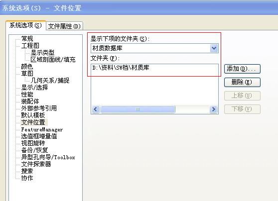

发表于 2009-5-15 12:20:31 | 显示全部楼层 来自: 中国上海
要更改零件的默认密度,先要为零件指定材质,除SW自带的材质库外,下面的链接中有自定义的材质下载,常用的材质里面都有了,楼主解压后在工具→选项→系统选项→文件位置→材质数据库里,把材质库文件的路径添加进去,以后就可以用了。见下图。
. L3 w4 e* I( W  Whttp://www.3dportal.cn/discuz/viewthread.php?tid=726416&page=1#pid3638451
 楼主| 发表于 2009-5-19 20:54:13 | 显示全部楼层 来自: 中国江苏苏州
各位大侠可能没有明白我的意思,我要求的是:5 b2 H6 b4 ~) ^9 X
没有给零件定义材质时,在工程图里面不显示质量,或者显示为0;6 W5 v9 [3 \5 |$ w1 E: ~
换句话说,我还没有为零件定义材质,这个零件的密度应该为零;而事实系统有个默认的密度(如图),随便画个什么东西生成工程图后就有质量了。

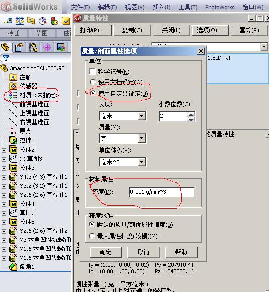

发表于 2009-5-20 12:34:01 | 显示全部楼层 来自: 中国江苏苏州
怎么样把最终质量链接到工程图上不会,但是在未指定材质的情况下改变密度会一点点,不知道对你有帮助没
& }. ^: W! S5 Q5 f$ M: g8 Y/ g看图片,自定义密度就行了吧
