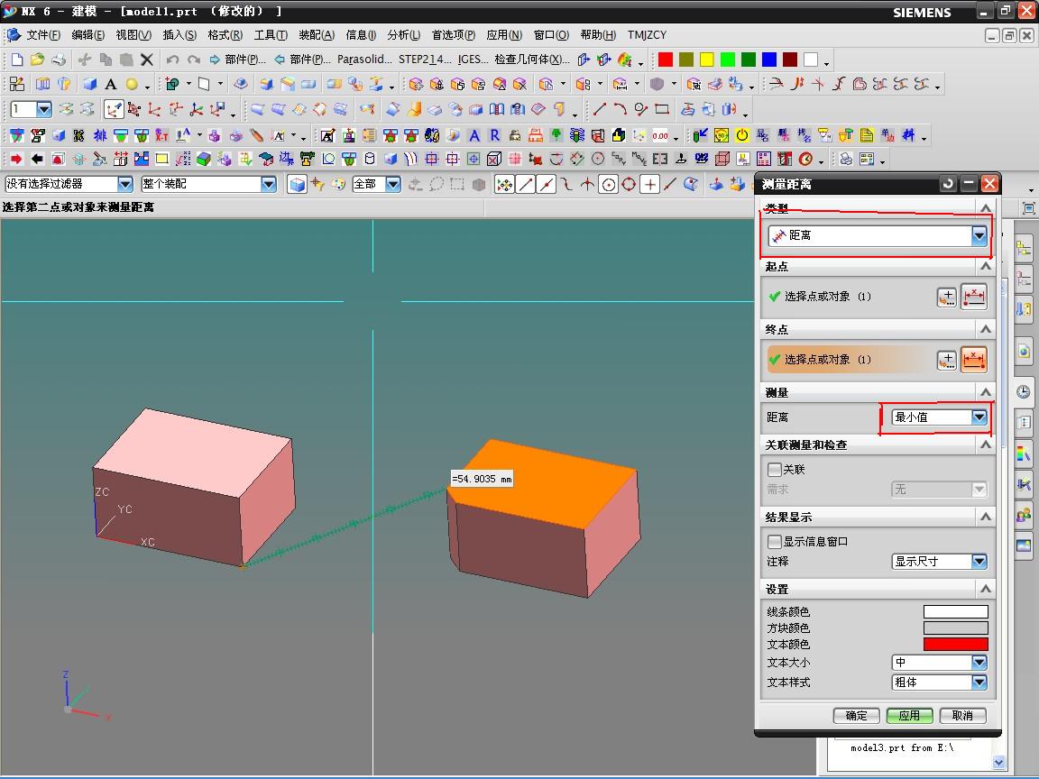

发表于 2009-5-14 07:32:16 | 显示全部楼层 来自: LAN
看下图。
选距离。看最小值。这样就行了。
 楼主| 发表于 2009-5-14 22:04:14 | 显示全部楼层 来自: 中国湖北
谢谢3楼的建议  你那个很好用
