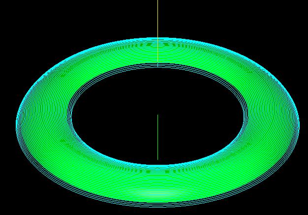

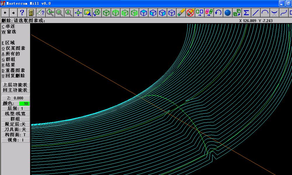

今日在加工中用到环绕等距出现以下刀路不均问题,望各位高手指教

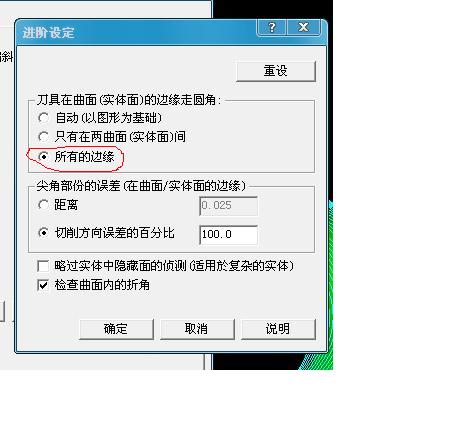

"把进阶设定"里面改为"所有边缘"就行了!9 s7 B) T% ?+ }, W. I$ k; u2 T) Z! N

谢谢这位高手,问题解决
