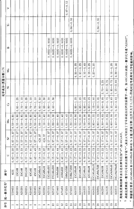

请教 22CrMoH 钢的力学性能,用于汽车减速器锥齿轮推荐的许用应力是多少
发表于 2009-5-14 09:58:51 | 显示全部楼层 来自: 中国黑龙江双鸭山
上网上收 GB5216 齿轮钢标准 国家标准,里面有详细说明
发表于 2009-5-14 10:10:37 | 显示全部楼层 来自: 中国浙江绍兴

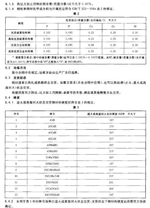

标准中有详细规定。贴图给你( x6 o. W' O8 {; @
  |/ e* E, G9 g ! T( ?1 `6 C# h& p( n
GB/T 5216-2004 保证淬透性结构钢
