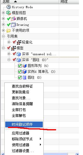

我使用NX4.0的時候實體的參數都會個別在實體的子目錄底下, 但是NX6.0很奇怪.我的圖檔裡所有的實體參數通通都會在根目錄上, 所以在設計上都會看參數看到眼花,不知道有大大知道這個問題根解決方法嗎? 我個人是懷疑我抓的版本問題...
发表于 2009-5-14 00:25:46 | 显示全部楼层 来自: 中国山东济南
在Part Navigator中,右键,取消对“Timestamp Order”的勾选。
