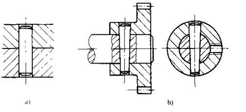

请问两块厚度为15MM的板之间的锥形定位销怎么画
发表于 2009-5-14 10:18:52 | 显示全部楼层 来自: 中国浙江杭州
用剖视图画
用剖视图画呀!,我这里有个定位销的图你可以参考下,

请看国标机械制图的定位销画法:7 j% @/ e* I# F4 _. h4 R* c

赞同楼上的方法。

一种通孔,一种不通孔,看用那一种!!!

回复 9# SHB680 的帖子
谁说没有盲销孔,用的很多,, 都用拔销器拆卸.....

是不是盲孔,要看具体结构来定,如果结构不允许通孔那只有用盲孔了,如果允许,尽量采用通孔,以便安装及 拆卸。
