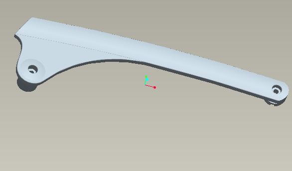

发表于 2009-5-14 09:36:21 | 显示全部楼层 |阅读模式 来自: 中国浙江杭州
现有一个手柄需压铸模,请各位高手看看分型面怎么选择,为什么?5 ~& p) T$ i. t8 B& a+ M; |
自我感觉分型面设在筋板的表面,由于筋板太多,上下模不好拔。请各位指教

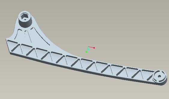

发表于 2009-5-14 10:59:58 | 显示全部楼层 来自: 中国四川德阳
筋板的地方好拔,圆柱不好拔。可以设计在筋板面拔模!
hxg168 + 2 应助
 楼主| 发表于 2009-5-14 11:13:46 | 显示全部楼层 来自: 中国浙江杭州
回复 2# QINWENJIE987 的帖子
你的意思是以筋板面为分型面,型腔在定模里面?
发表于 2009-5-15 09:01:46 | 显示全部楼层 来自: 中国四川德阳
是的,但我想这样对于成型的产品也不太好取下来,可以设计顶杆!

 楼主| 发表于 2009-5-15 13:55:03 | 显示全部楼层 来自: 中国浙江杭州
回复 4# QINWENJIE987 的帖子
假如采用一摸四腔,工件怎么摆放浇口才能比较容易浇注?

发表于 2009-9-8 14:05:34 | 显示全部楼层 来自: 美国
分型面可以设在筋板面,那样定模就只有上表面和四周了,动模这边需要多设顶杆,最好设在筋的交界处和两个圆柱处。如果作一模四腔,对这个件来说不是太好作,不知道这个件的实际长度,但是根据实际情况,我有两种方法,一种是一边两个长度方向放置,中间是浇道向两边分流,这是比较常规的设计方法,就是浇道太长。还有一种,是把四个件围成一个方形,浇口在中间,不过这样就要设计三板模了,必须有个切断浇口的装置,不知道你们公司有没有这种设计能力,这样的好处是浇道长度比较短,模具大小能小点,但是开模方式比较复杂,需要两次开模。

发表于 2009-9-8 16:09:59 | 显示全部楼层 来自: 中国福建福州
把平整的那面做成分型面会比较好!
发表于 2009-9-9 08:14:47 | 显示全部楼层 来自: 中国广东东莞
手柄對于筋板要求不高,可以個搞很大的拔模斜度,所以再多也好拔模的。
- E7 `$ K* f+ Q) ~8 l$ n# g( Q6 i' g* v6 \( ~2 Y
如2樓所說,比較難拔模的是圓柱。7 s. g8 n# A9 ~  D  ~
0 T$ u1 h$ ~! Z另外1出4的話,我建議圍成一個圓形,澆口在中心,膠道等長原理,而且空間較小。

+ B9 a5 T* j4 Y+ h, Q. x
在平整的那个面作成分型面不好,因为把手属于外观件,分型面在那外观不好,在就是去毛刺时容易碰伤竖面。
