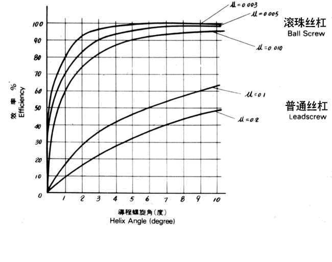

我现在在对滚珠丝杠进行设计,我想问问滚珠丝杠的传动的稳定性、效率如何怎么看呢?

滚珠丝杆的效率一般在90以上
发表于 2009-5-20 10:34:30 | 显示全部楼层 来自: 中国上海
    滚珠丝杆效率高。各种不同结构的滚珠丝杠副其机械效率可达90~95%,比梯形丝杠高3倍左右。' r& g' p' \" T2 }3 i
  精密滚珠丝杠副均经过精密磨削,精密装配和严格的检验。因此,可保证很高的重复定位精度和运动精度。
5 u1 f% a/ ^  ?7 x6 Q8 w1 U* n  有多种消除间隙的预加负荷方法。特别采用“双位螺距”法实现了对整体螺母进行预加负荷,增加了滚珠丝杠副的刚度。
0 U) `4 a; a- K% g9 ~: b# D  由于结构先进、精心施工,有极良好的摩擦性能和抗振性。因此允许有较高的极限转速。$ u0 r; c0 d. L9 p( d' j; N% [% d3 @
  采用优质合金钢制成,其滚道表面淬硬至HRC58-62,并经多次除应力及冰冷处理,再加以设计参数合理,质量控制9 ^5 x9 a$ D  O, a: A9 Y
严格,因此额定载荷大,具有很高的寿命及精度稳定性。7 X; u3 V4 g1 i0 i( @
