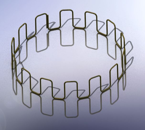

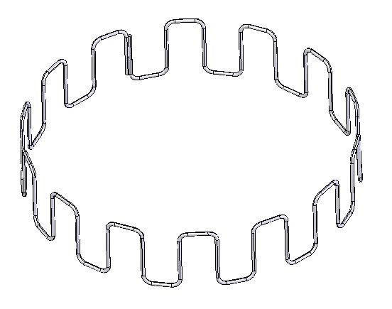

铁丝做了一个蛇形零件,想把它圈成一个圆圈。不会做

當然能如圖- d, F8 S. h- Y- r$ D
  ~6 T8 c6 N) V4 \9 i wan2.jpg # ?; q, l5 u/ k; C

 楼主| 发表于 2009-5-14 11:00:26 | 显示全部楼层 来自: 中国
谢谢楼上 做好了。5楼的方法做起来更简单。谢谢" s8 C% O* U4 F+ b

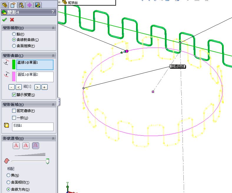

发表于 2009-5-14 11:20:48 | 显示全部楼层 来自: 中国上海
应该有的你在 工具--自定义---命令----特征里找找

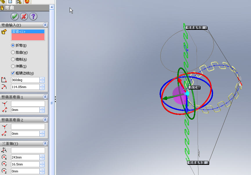

6 \* x' F7 }  L' S# O* R用弯曲命令比较好角度输入360

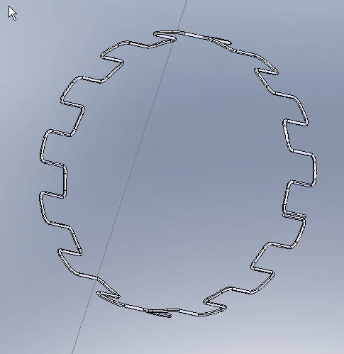

发表于 2009-5-14 11:43:20 | 显示全部楼层 来自: 中国河北廊坊
Snap4.jpg 接头非常吻合
