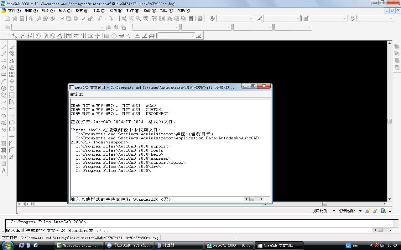

我的cad2008打开的时候总是这样?怎么能让那个文本窗口不出现啊?

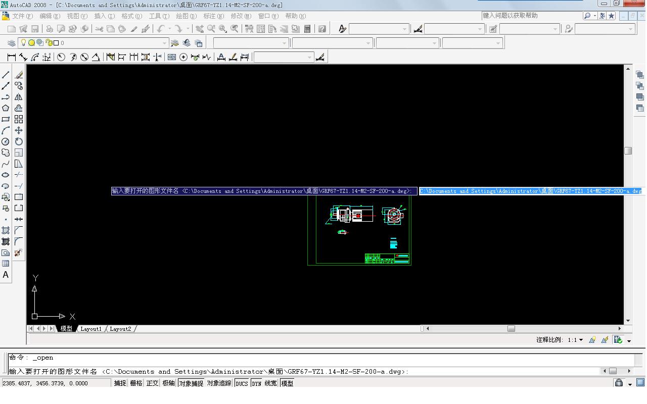

还有
点“打开”,或“另存为”的时候,出现如图那样的一行命令提示,而不是出现文件夹让选择?怎么能改回去?
发表于 2009-5-14 11:57:54 | 显示全部楼层 来自: 中国江苏徐州
1.缺少字体
# K5 V! e9 g0 y! L+ A. B2.FILEDIA为1
唐昕晨 + 5 应助
 楼主| 发表于 2009-5-14 11:59:23 | 显示全部楼层 来自: 中国北京
楼上说的是什么意思?, O8 j/ k* \! b; w# q
FILEDIA为1   这个在哪改?
 楼主| 发表于 2009-5-14 12:00:02 | 显示全部楼层 来自: 中国北京
知道了!谢谢楼上的 !

发表于 2009-5-14 17:25:30 | 显示全部楼层 来自: 中国江苏无锡
原帖由 cjh303557 于 2009-5-14 11:59 发表 http://www.3dportal.cn/discuz/images/common/back.gif3 A* T+ A7 B. w/ c- C  n! B: a
FILEDIA为1   这个在哪改?
( q! P% V9 c& c* N/ X
在命令行里输入“FILEDIA”回车,输入“1”回车就将“FILEDIA”改为1了。
