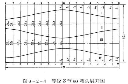

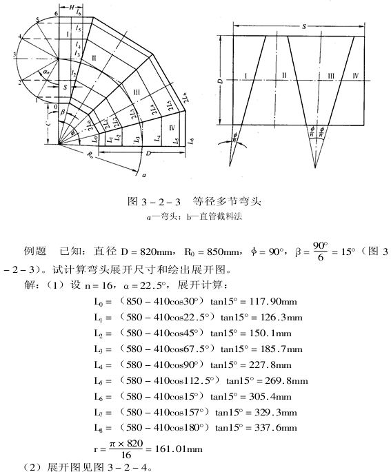

& t0 S7 n  K3 L5 D比如说直径四百的三厘铁管,如上题,分n等份切割开,再焊成九十度弯头,谁知道怎么计算么,
$ I  ^% `9 w* @3 ?; `2 g+ `万分感谢啊

这里给你举个例题:
asdolmlm + 3 应助

还满详细滴``感谢分享
