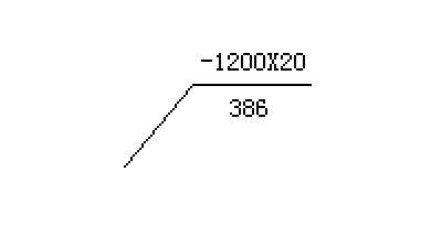

在一个板类钢铁构件上见到此标识。请大家给指教一下是什么意思。

应该是1200*20的平面内的粗糙度不大于386,相当于Ra9.65um。楼主的产品标注此处的产品是否为一个长条形区域啊,也可能是直线度386um,看看楼主的具体零件环境。7 o, W  _, S! H$ o2 w& c/ g

我个人的意见:―  表示扁钢,―1200X20应该是表示宽度为1200mm,厚度为20mm的扁钢。% d3 P5 q4 q4 D3 d
386应该就是长度为386mm了。
 楼主| 发表于 2009-5-16 11:56:46 | 显示全部楼层 来自: 中国山东济宁
谢谢各位好心回帖
我手头没有原图。原图是表示用钢板焊接的的一个砂仓图,应该是很普通的那种。尺寸引自一块钢板。尺寸中的20应该是钢板的厚度。而就是猜不出其他两个数的意思。除了图中所示外,原图上还有-1200X20/3770、-200X12/386(样式跟附图中一样)等标注。其构件形状有圆形的、有四边形的,据我观察这些数字除了20以外应该与构件的形状及尺寸无关。所谓砂仓是用于填埋矿坑的一个固定性容器。原图出自烟台黄金集团设计公司。

标注不符合国家标准。
发表于 2009-5-17 20:36:19 | 显示全部楼层 来自: 中国浙江宁波
请问一下楼主,你这个标识是不是从焊缝拉引出来的.如果是,有可能是焊缝的标注方法!
发表于 2009-5-18 10:24:09 | 显示全部楼层 来自: 中国上海
问老工程师
我也曾经见过这个标注,不是标准的, 自己内部定的

应该是厚20mm,宽1200mm
发表于 2009-8-30 17:47:03 | 显示全部楼层 来自: 中国辽宁
-1200表示填埋矿坑槽宽为1.2米,20表示所用的钢板厚度为20mm,386表示埋矿坑槽深度为386mm
