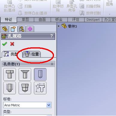

+ Z" d1 v  h9 H8 p2、在平台上有一空心圆柱 我要在圆柱上表面已定的位置画一螺丝孔   但我怎么也定不好位置  4 U5 z! p7 Q4 E

第2个问题的话看附图位置选项卡。$ C, w1 u5 \8 K; @9 V7 @

2.利用异型孔,点选位置之后再一圆表面建议的基准面上选择一位置,注意不能直接选择在曲面上!
